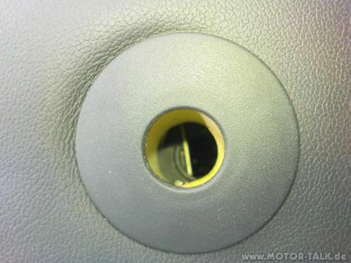

Ich habe keine Anleitung gefunden wie die Kopfstützen zu entfernen sind. Weder in der Betriebsanleitung, noch durch das genau Abtasten des Sitzes. Wieder einmal eine grenzenlose Dummheit von Audi dem Kunden gegenüber.
Muss man in einen Audi - Fachbetrieb fahren, damit die dem Kunden zeigen, wie die Entfernung der Kopfstützen funktioniert?
Nach endlosen Suchereien habe ich dieses Bild hier gefunden und ich hoffe, das man so die Kopfstützen des Audi 8j Roadsters entfernen kann.
Der Druckpunkt sollte sich mit der Anleitung gut finden lassen, ging bei mir auch ohne Probleme als ich ihn gesucht habe. Wenn man mit dem Finger etwas fester in den Stoff/Leder drückt, merkt man die Position des Hebels schon. Ich habe dann einfach einen Hammer mit Holzstiel genommen, um den Stiel unten noch ein Tuch gelegt damit nichts verschrammt, damit den Hebel zur Seite gedrückt und gleichzeitig die Kopfstütze nach oben gezogen. Wenn man den Hammerkopf am Körper abstützt geht das auch mit zwei Händen 😉
Innen sieht die Arretierung dann so aus wie im Anhang. Nach dem Reinschieben kann man ja nochmal probieren ob die Kopfstütze auch wieder eingerastet ist und sich nicht mehr einfach rausziehen lässt.
