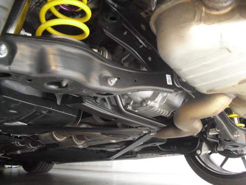

......so schaut meiner nach 9 Jahren ohne Winterbetrieb aus 🙂und wie schaut Deiner aus?
Perfekt
Endlich seh ich deinen F1-RS mal untenrum ....Respekt !
Grüsse
Roland
