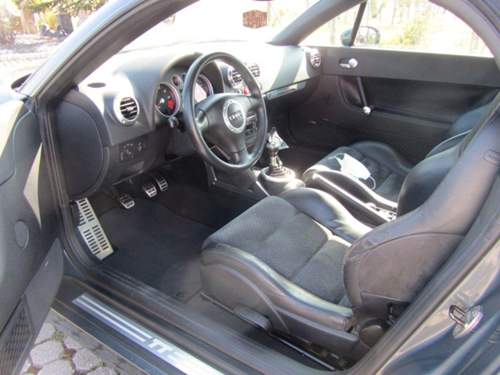

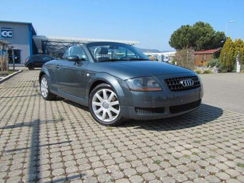

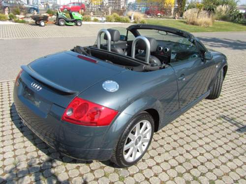

Vorgestern hat sich der Motor meines TT verabschiedet.
Kolbenring gerissen , Riefen in einem Zylinder.
Ich würde den TT daher gerne verkaufen, nur was kann man da ansetzen?
Oder kann man den wieder herstellen? Laut Werkstatt müsste ein neuer Motor rein....
Ärgerlich. Schade.
Es ist ein 1,8er mit 150PS und 181.000km
falls das hier nicht erlaubt ist bitte löschen.
