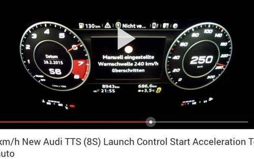

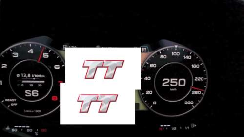

ICH bin froh, das der 230 PS-TT nicht so hoch dreht wie der 310 PS TTS. Denn runterschalten kann man immer, raufschalten dann im 6. Gang nicht mehr.
Und dass heißt: Unnötig mehr Krach und höherer Verbrauch und Verschleiß auf der Autobahn bei Geschwindigkeiten von höher als 200 km/h.
TT
TTS
