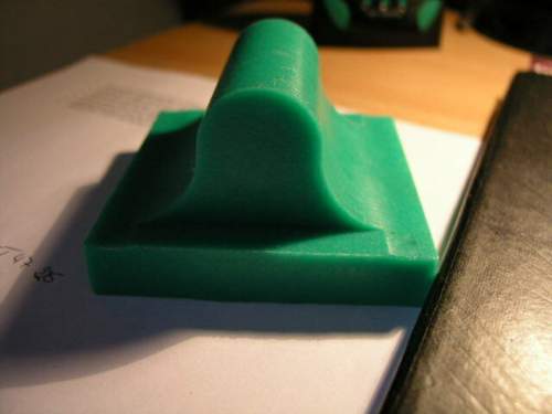

Hallo TT Freunde,
wie hebt ihr euren TT an wenn ihr keine Bühne habt? Sprich mit Wagenheber...
Würde mich interessieren da an der Unterseite am Schweller eine Aussparung vorgesehen ist wo aber lediglich ein Stück Holz drunter passt. Der Wagenheber würde den Seitenschweller beschädigen
So hab ich das zuminderst gelöst da ich Angst hatte den Schweller zu beschädigen.
Am besten wäre natürlich so ein Schaumstoff oder Gummi wie die Werkstätten haben, hab aber keine Idee wo ich sowas bekomme...

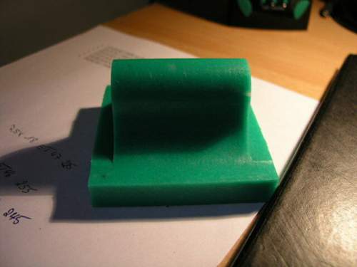

Hallo TT Gemeinde
Ich habe mir aus S-Grün (Harter Kunstoff) selber eine Aufnahme gebaut ,für meinen Rangierwagenheber
Gruss Mathias
Wagenheber-1
Wagenheber

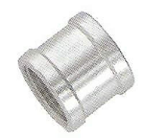

Kauf Die einfach aus dem Baumarkt die Verbindungsmuffen für verzinktes Wasserrohr in 1 Zoll!
Sind ca 5cm lang und passen genau in die Aussparung des TT!!!
Diese passt dann auch super in den Rangierwagenheber!

Hey Leute haltet mich mal net für ganz blöd aber das mit den Verbindungsmuffen für Wasserrohre kapier ich jetzt mal gar nicht. Sollen die unter die Hebebühnen punkte oder in die Aussparungen für den original Wagenheber?

Die passen genau in die Aussparungspunkte unter dem TT!
Dann kann man den Rangierwagenheber ohne Probleme ansetzten!

Hallo
Ich hab mir einen neuen gefräst der alte aus Sgrün war zu hoch .
http://www.youtube.com/watch?v=MAb7kc2Lrfs
Gruss Mathias
