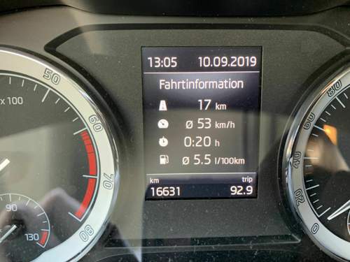

Nach 2 Tagen rumstehen heute wieder mal die Karre angeschmissen. War eigentlich OK, er hat sich bemüht, auf den ersten Metern nicht zu hoppeln und hat es auch geschafft. Verbrauch ist mE nicht gestiegen 😁
B35aaef2-7582-4e83-8e0c-b6db6c0fdb8f
Hallo Durchschnittsgeschwindigkeiten 53 km/h. Wie sieht das auf der Autobahn bei dir aus? Wenn ich eine Strecke von ca. 30 km zur Arbeit zurücklege und 140 km/h fahre, dann liegt er ungefähr bei 9 Litern. Bei dir??
Fahre selten Autobahn - eher Stadt (heute, allerdings im fließenden Verkehr auf dem Stadtring) oder Landstraße.

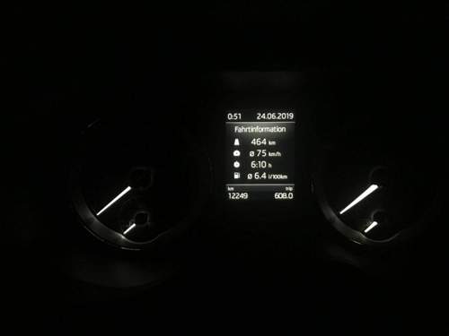

VOR dem Anti-Hoppel-Update z.B. Gardasee > München gut bepackt mit Frau und Kind (wie heute), allerdings anfangs entlang des Sees und dann bis Bozen Landstrasse (Stau-Umfahrung). Dann über den Brenner (immer maximal erlaubtes Tempo bzw. 10km/h drüber), im Inntal bis Deutschland ist nur 100 erlaubt, dann ab Grenze mit viel Verkehr ca. 130 geschätzt, ergab Ende Juni folgenden Verbrauch: 6,4 Liter
A779a3db-6d25-409a-94e9-17dde0d749ca
@Bohrer1981 schrieb am 10. September 2019 um 15:47:36 Uhr:
9 Liter hatte ich noch nie.
8 Komma irgendwas, dann aber auch mal mit bis zu 200/h zwischendrin
