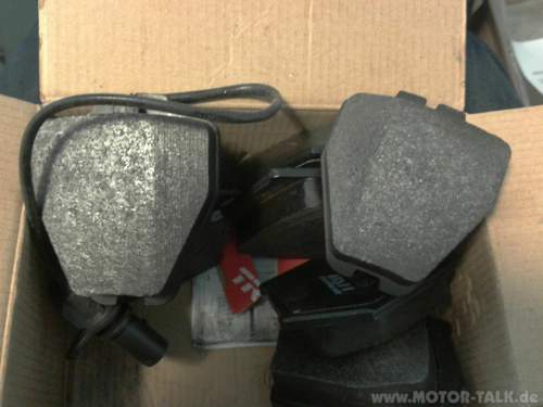

So Belege sind da,
Was mir aber aufgefallen ist an zwei der Klötze sind die Kanten abgefasst.
Ist das normal?
2012-12-11-11-46-02
Original geschrieben von flitzer_wi
So Belege sind da,
Ist das normal?
Hab ich ehrlich gesagt so noch nicht gesehen. Wenn das nur ein belag wäre würde es sinn machen den an beiden seiten anzuschrägen😉
Ist das eine Fehlproduktion😕
So langsam krieg ich Plak, wenn ich die Belege auch reklamieren muss.
Ich meine, mich zu erinnern, dass man die neuen Beläge bei alten Scheiben leicht anschleifen soll, damit sie nicht quietschen.
Vielleicht hat's was damit zu tun?
