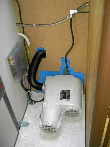

habe mir eine Truma E1800 zugelegt und wollte diese an das Gas anschließen.
Alllerdings passt nichts an den Anschluß dran. War jetzt schon in ein paar Baumärkten, ohne Erfolg.
Gibt es da ein spezielles Adapterstück oder so? Wenn ja wo bekomme ich sowas her?
Über schnelle Hilfe würde ich mich freuen.
Im Anhang der Anschluss der truma Heizung.

Du musst natürlich zuerst die Mutter runter schrauben, die jetzt noch dran ist. an das Anschlussstück kommt dann die neue Gasleitung. Zubehär zum Anschluss findest du in jedem Campingmarkt, der auch sachen für Selbstausbauer anbietet. Oder Auch im internet bei Fritz Berger oder Reimo.
Wenn ich mich nicht irre darf aber nur eine starre Gasleitung angeschlossen werden und kein Schlauch und die Heizung muss eingetragen werden.

Stop. Die überwurfmutter und der quetschring bleiben natürlich drauf. Rohrverbinder zwischen truma und neuer leitung. fertig. Richtig ist kein schlauch verwenden. Schöner download.

Super danke. Damit kann ich was anfangen. Der quetschring soll das kupferne sein?
Hatte auch schon ein Gespräch mit einem truma Service Berater, das mit der starren Leitung ist definitiv Pflicht. Da hieß es noch was das man keine 50mBar Heizungen mehr Betrieben darf in Deutschland und ich würde wohl Probleme bei der Eintragung bekommen da vorher noch keine Gasheizung verbaut war. Habt ihr da Erfahrungswerte oä.?

Es ist wohl so dass bei Neuanlagen nur noch 30mbar eingetragen werden- ich hoffe ich liege da richtig. Wenn du aber schon einen Kocher mit 50mbar drin hast müsste es gehen. Ich habe meinen Campingumbau vor ca. 10 Jahren gemacht, da hätten die wohl eigentlich auch nur noch 30mbar eintragen dürfen, aber vielleicht hast du glück und dir trägt doch noch jemand die 50mbar ein.
die 1800er ist auch recht anfällig beim Magnetventil fürs Gas- das hängt gerne- es kann sehr gut sein dass sie nicht gleich zündet und am Anfang öfter auf Störung geht. Bei mit hilfts dann das ganze bei laufendem motor zu versuchen- die Heizung bekommt dann etwas mehr Spannung und nach dem 2.-3. Mal gehts dann meist.

Hey Jan,
du brauchst ne
GOK Schneidring Verschraubung Gerade (oder Winkel) Typ G 8x8mm
dazu ein Gasrohr Stahl 8mm nach DIN 2393
Wie du dann weiter anschliessen willst/musst hast du noch nicht ausgeführt (Verteiler/Gasflasche...?)
Gas"leitungen" musst du nicht eintragen, die "ganze" Anlage sehr wohl inc. Gasprüfung.

Also ich wollte das mit einem t-Stück in den schon vorhandenen gaskreis dazu schließen. Am besten noch mit einem absperrhahn. Lasse mich da am Donnerstag aber nochmal über die Richtlinien beraten. Da schaut sich der Dekra Prüfer die Kiste mal an für h-Gutachten. Ansonsten meinte mein Kollege schon das er sowas machen kann. Ist ausgebildeter Gas Wasser Sch... Installateur und seit etwas über einem Jahr auch Ingenieur in Gebäude und Energietechnik oder so ähnlich. Definitiv mal danke für die Hilfe. Aber alleine werde ich mich wohl doch nicht ran trauen. Vermutlich nur Gasverschwendung XD
Soweit ich mich erinnern kann ist ein Absperrhahn pro verbraucher Pflicht
