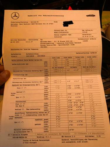

Hast du ein Meßprotokoll?
Poste das doch bitte!
Die Werte der Eingangsvermessung würden mich sehr Interessieren!
MfG Günter
P.S. Und das ein W211 mal ganz gerne in leicht in eine Richtung "zieht", trotz perfekter Einstellung ist doch auch nicht gänzlich unbekannt!
Hier die diagnose von der spureinstellung...das habe ich mittlerweile auch gelesen dass das nicht unbekannt ist. Aber ein grund muss es doch haben warum der wagen nach rechts zieht ?
