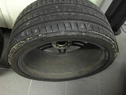

trotz spur eingestellt innen reifen total abgefahren
hallo habe h u. r federn und 20 zöller vor 10 tkm habe ich die spur einstellen lassen heute beim einparken habe ich gesehen das die reifen innen total abgefahren sind habt ihr auch so probleme bei tieferlegung und 20 zoll !!!!

..beim A6 lässt sich der Sturz Vorne nicht einstellen...nur mitteln in dem der ganze Aggregatträger verschoben wird...wichtig ist hier eine komplette ,fachmännische Achsvermessung,da für innen abgefahrene Räder meist die Vorspur verantwortlich ist...die Zollgröße der Felgen ist übrigens nur indirekt am einseitigem Verschleiß schuld(der Abrollumfang bleibt ja,bei allen Zollgrößen in etwa gleich)...sondern die ET der Felge und der Reifenquerschnitt(mit abnehmenden Querschnitt nimmt auch die Flexibilität ab) und auch im geringen Maß der Reifentyp...
Es sollte versucht werden,das tiefergelegte Fahrzeug mit den größeren Rädern auf die Originalwerte zu bekommen...

Vor etwa 17tkm im März habe ich auf meinen A6 avant 3.0tdi S8 9*20 et 45 Felgen mit neuer Bereifung Hankook evo S1 255 30 20 drauf gemacht und AAS um 20mm runterprogrammiert allerdings fahre ich ca 90 % immer auf Comfort also dann bei -10mm zu dem Standart wenn man im Dynamic fahren würde, wegen 10mm habe ich mir gedacht ist nicht viel daher werde ich die spur nicht vermessen müssen, laut Forum haben manche auch nicht gemacht und es war alles ok.Davor habe ich 245 40 18 zoll original audi gefahren mit michelin und AAS unberührt und Reifenabnutzung war normal.
Doch gestern habe ich Sommerreifen S8 20" runter gemacht um Winterreifen drauf zumachen und ich muss sagen ich war geschockt nach etwa 17tkm sind die vorderen beiden reifen innen an der Kante fast so abgefahren das bald Drähte rauskommen, jetzt frage ich mich woran liegt der gewaltige unterschied der Reifenabnutzung an der 20mm tieferlegung/ fahre aber meistens nur auf comfort von daher sind es nur -10mm zu dem Dynamic Standart.

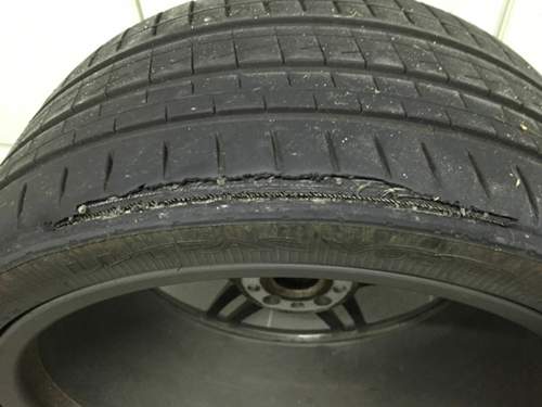

Meine Reifen fahren sich an der Vorderachse innen auch mehr ab, Winter wie Sommer. Hab 255/35 19 im Sommer und 225/50 17 im Winter. Links ist es etwas schlimmer als rechts.
Bei Audi wurde die Achsvermessung nur bei originaler Höhe der AAS durchgeführt. Dann hieß es "alles wieder normal". Tja, nix normal, die Reifen fahren sich weiterhin innen stärker ab. So ganz glauben, dass das beim quattro normal sei, kann und will ich auch nicht :(
Ich glaube, ich suche mir mal einen anderen Audi-Partner...
Ich habe auch die S8 20" 265 er mit AAS. Gleiche Problem innen abgefahren, aber nur vorne.
Er ist noch nicht tiefer programmiert. Das will ich nächsten Monat machen, wenn die Räder wieder drauf kommen. Dann werde ich ihn auch vermessen lassen. Werde die Räder erstmal nach hinten packen, bevor Sie volkommen hin sind. Laufleistung kann ich nicht sagen, habe den A6 erst seit Anfang Nov 16.
Wenn das nur "a bissl" wäre, dann wäre das auch kein Problem, aber die sind ja innen wirklich blank. Die Winterreifen haben jetzt ca. 20.000 km runter. Ich lasse meine AAS nochmal neu einstellen, aber ich habe nicht viel Hoffnung, dass es besser wird. Durch die Achsbauweise ist es nahezu egal. Vielleicht sollte ich die 10ner Spurplatten wieder runter nehmen, ich glaube, dass es da besser war...

auch das gleiche Problem. S8 mit 255/35/20 ET 37, AAS -40 mm. Im Sommer zu 99% im Sportmodus.
2016 neu Pirellis aufgezogen und natürlich gleich Achsvermessung gemacht. Gestern die Winterreifen drauf gemacht und festgestellt Innenseite Vorderachse komplett runter, Hinterachse weniger aber trotzdem starker Verschleiss und die Reifen jeden dritten Season neu zu kaufen ist verdammt nicht günstig. Und bitte nicht gleich posten, was von wegen, ja klar dann fahre halt normale Radreifenkombis und mach dein Fahrwerk wieder hoch, dann hast du das alles nicht mehr. Das alles weiss ich und kann auch nachvollziehen, aber mit alles auf normall sieht die Karre einfach Sch***e aus.
