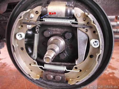

Jetzt hab ich noch eine Frage zu den Nachstellkeilen:
Gibt es da links und rechts oder ist es egal wie man die einabut?
Rechts/links ist egal, richtig eingebaut werden muß er aber (ich mein, da ist auf der einen Seite so eine kleine Nase, die evtl haken könnte)
Die Nase muß zur Trommel zeigen,das ist wichtig!
Ist aber auch in der zuvor geposteten Anleitung gut zu sehen.

Den Zusammenbau beginnt man am besten mit der oberen Druckstange, in die die beiden Federn wie auf dem Bild eingehängt werden. Zwischenrein muss allerdings noch der Nachstellkeil mit Feder. Der Nachstellkeil hat oben eine kleine Nase - die muss unbedingt nach hinten, sonst kann da nix nachstellen.
Laut dieser Anleitung muss die nase doch nach hinten !? Also von der Trommel weg oder nicht !?
Jetzt fäll es mir wieder ein, Keil muß nach hinten/innen. Sonst würde er ja schräge stehen, und mit der Nase am Belagträger scheuern.

In der Anleitung steht auch dass die Nasen am radbremszylinder nach außen zeigen müssen:
"Radbremszylinder einbauen
Ist alles schön saubergeputzt, kann man den neuen Zylinder montieren.
Die kleinen Nasen an der Auflagefläche für die Bremsbacken sind vorne. So können die Backen nicht von der Stirnseite des Bremskolbens herunterrutschen."
Hab die aber jetzt genau anderes rum also nach hinten
Ist das ein problem oder kann man das so lassen?
