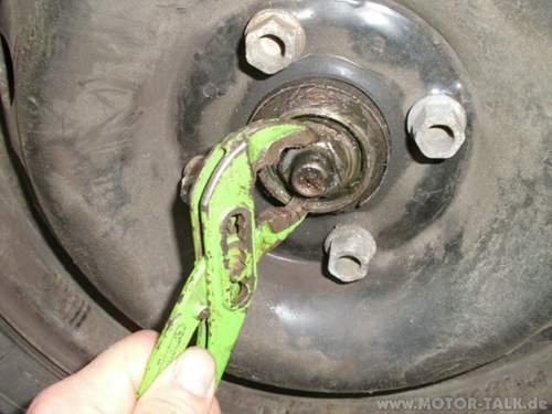

Wie schon gesagt, nach paar 100 Km setzen die sich, und es ist etwas mehr Spiel vorhanden. Ich zieh die Mutter mit Gefühl bis Anschlag, löse die eine 1/4 Umdrehung, und zieh die dann so weit gegen, bis minimal Spiel vorhanden ist. Sicherungskrone aufsetzen, versplinten, Kappe rauf. Am Rad drehen ob leichtgängig oder was schleift (etwas schleifen darf es, bei neuen Belägen) Die ganze Prozedur mit Rad auf der Bremstrommel.

Ok jetzt hab ich das radlagerspiel nochmal eingestellt und bin seither ca 200 km gefahren und es ist jetzt immer noch so wie es sein soll

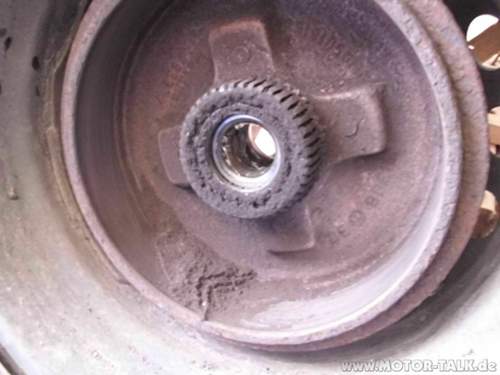

Darf nicht sein, leuchtet die ABS Kontrolle? Hast Du neue Trommeln eingebaut? Den Bremsstaub von dem Polradkranz gereinigt?

Das abs regelt manchmal kurz vorm stillstand einfach so
Kann das gefährlich sein oder ist das unkritisch
Und wenn ich z.b einen abs fühler aussteck dann ist das abs ja deaktiviert und die bremse funktioniert trotzdem ganz normal oder ?
Zur Frage 1: nein
Zur Frage 2: Ja
Zu Frage 1: Gefährlich oder nicht schlimm?
Nicht schlimm.
Vermutlich ist ein Rotor etwas verbogen.
Dann gibts beim bremsen diesen Regeleffekt kurz bevor der Wagen steht.
