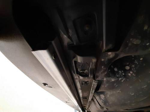

Ich habe keine 1,20meter Teile dabei, ich meine den abstand von der Alu schiene bis zur Schweller kante, ich versuche es mal mit einem Bild
Mfg Leo
Unterseite nach anbau
Also bei mir sieht man nichts vom Aluträger und der ist fast so lang wie ganze Länge.

Moin
Ja bei mir sieht das halt so aus das der Träger von der Rückseite offen ist, dafür gab es auch keine anbauteile deshalb habe ich die alte Verkleidung zerschnitten und wieder angeschraubt, ist ein bissel undeutlich und auf dieser Seite auch nicht ganz genau gelungen.
Versteh mich nicht falsch aber die Arbeit ist selbsterklärend.

Genau für den von mir markierten Bereich sind die besagten zwei ca 1,20 Meter langen Plastikabdeckungen. Scheinbar fehlen die in deinem Paket.

Moin
Genau diese Teile fehlen bei mir, also selber abgeschnitten und angeschraubt.
Werde ich mal nachfragen, eventuell bekomme ich die ja dann noch.
