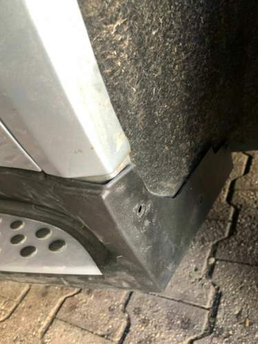

Zum Thema zurück: ich konnte hinten am Rad nur 1 der 3 Spreizdübel montieren. Also da wo das Teil um die Ecke geht direkt vor die Reifenlauffläche.
Bei 2 davon ist kein Loch im Gegenstück. Gings Euch auch so ?
Auf einer Seite ja. Aber die Bohrmaschine hat einfach ein anderes Loch gebohrt.
Da müsste eines bei mir ins Blech rein, in den Radlauf. Will ich ungern machen
So sieht es bei mir auf beiden Seiten aus. Nur der ganz innere Spreizdübel ging rein.

Sei mir nicht bös aber siehst du nicht dass dein Schweller nicht passt?!
Vielleicht kannst du das Trittbrett von vorne noch etwas nach hinten „schieben“ oder ziehen, wie auch immer sodass es hinten besser passt?
Warum sollt ich böse sein :-)
Das seh ich doch selber auch. Werde da mal noch mit dem Heißluftgebläse etwas rangehen und nachbessern.
Und waschen :-)

Dazu müsste ich aber wohl alle Metallklanmern nochmal lösen, und alle Muttern. Besteht wohl große Gefahr, dass mir da der ein oder andere Kunststoffsteg bricht unter den Klammern.... :-(

Entweder ist der Schweller nicht richtig zentriert oder er ist zu kurz bei dir.

Moin
Ich habe es vorher angehalten und die Löcher im Alu Träger Verlängert und den Träger etwas verschoben, dann hats gepasst.
Die Löcher in den Ecken haben mit der Radhaus Verkleidung auch nicht genau übereingestimmt aber anpassen und teilweise neu Bohren ging.
Mfg
Ps. damit es im unteren Schweller Bereich nicht alles offen bleibt hab ich die alten Verkleidungen noch der länge nach abgeschnitten ( Stichsäge) und unten wieder angeschraubt.
