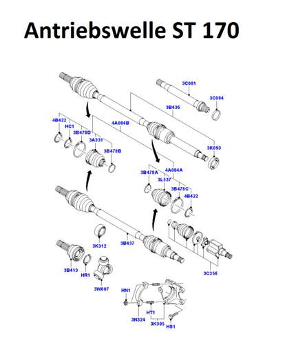

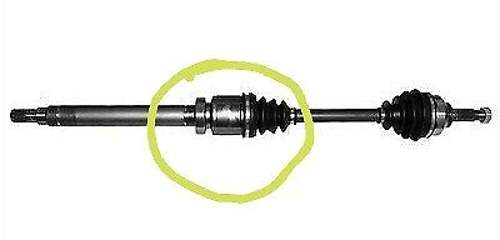

Ich hab das Gelenk markiert auf dem Bild.
Ich gehe davon aus,dass Du dieses gemeint hast.
Rechte ATW ST 170

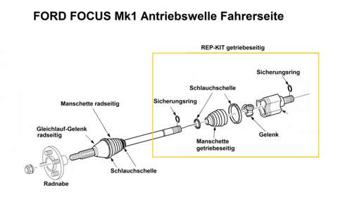

Reparaturkit für Fahrerseite links hab ich gefunden
Für getriebeseitiges Gelenk.
Dann muss es den auch für Beifahrerseite geben.
Das ist der 4A-084A auf dem 2.Bild
Rep-Kit ATW links
Nur zur vollständigen Klärung hier der REP-KIT von FORD als Originalteil vom inneren getriebeseitigem Gelenk
