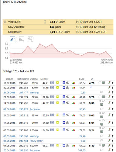

Ich war gestern, auf dem Heimweg zum Feierabend, tanken, 1117,4 km und 40,87 Liter getankt. 😉
Ach ja. Unmittelbar nach dem Tanken 1014 km Restreichweite auf dem BC.
Heute zur Arbeit und zurück (mit gestern nach dem Tanken zusammen 34,6 km), stehen da jetzt 1028km Restreichweite. 😉 😉

Mein momentanes Hauptfahrzeug braucht lt. meinem Spritmonitor Profil unter 3,7L, schafft den Sprint auf 100 in knapp über 5 Sekunden, und stand bisher auch noch nie im Stau oder musste mit seinem Herrchen auf Parkplatzsuche gehen.
