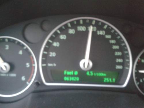

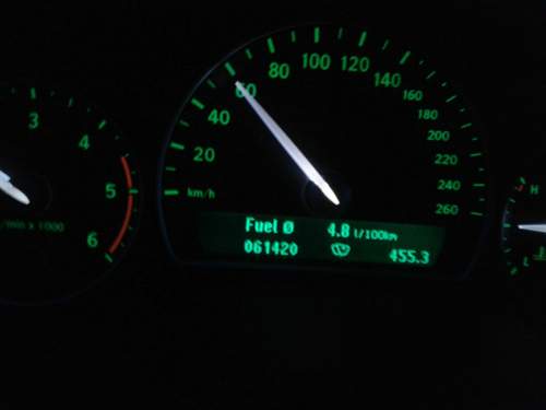

4,6l/100km - nicht schlecht. Mein Rekord mit dem Z19DTH über 455km waren 4,8l/100km.
Das ist ordentlich!

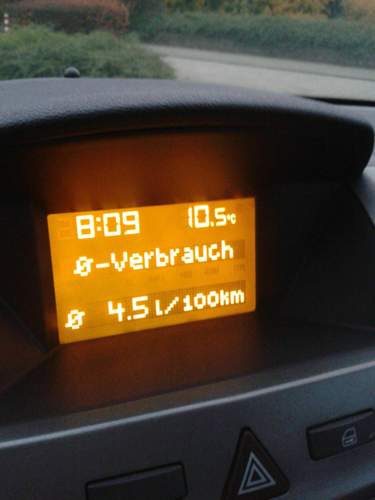

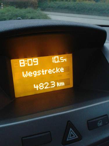

Wenn ich auf Spritmonitor schaue fährt den Motor eigentlich niemand unter 6, das hat mich echt überrascht. Zumindest beim Zafira ist das so.
Hab jetzt sogar 4.5
Aber der BC ist nicht immer 100%ig genau.
Was zählt ist an der Tanke, und da bin ich echt gespannt!
Dauert aber noch! 🙂
