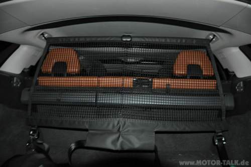

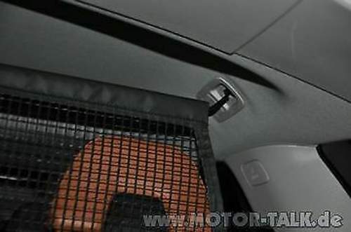

So, ich habe mal das Trennetz aus meinem XC60 im V60 eingebaut.
Passt problemlos.
HINWEIS:
man muss die seitlichen Halter ein kleines bisschen gegen die Federkraft hineindrücken!
HINWEIS 2:
ich habe NICHT ausprobiert, ob sich die Befestigungsgurte locker, leicht und problemlos befestigen lassen
HINWEIS 3:
Mir ist nicht bekannt, ob in jedem V60 die entsprechenden Halter im Dach vorhanden sind. (links und rechts, wo der Halter eingeklinkt wird, siehe zweites Bild
HINWEIS 4:
Mir ist auch nicht bekannt, ob an jedem V60 die Halter für die Gurte an den Schienen der Vordersitze angebracht sind.
Ich übernehme für diesen Versuch keinerlei Garantie und lehne jegliche Verantwortung ab, wenn es an einem anderen V60 NICHT gehen sollte.

Hallo Jürgen,
vielen Dank.
Nachfrage 1: Die Montage würde sicher auch zwischen Bank und Rollo-Kassette funkiontieren?
Nachfrage 2: Warum hast du Briefmarken fotografiert - Achtung: 😉😉😉

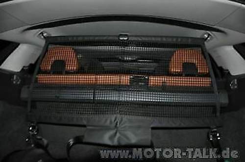

Ich hatte halt nur die kleine Bilddatei angehängt. Originalbild anbei.
Die Kassette ist angeschraubt.... Wie meinst Du das jetzt? Oder meinst Du zwischen Rollo und Rückenlehne? Ja, da müsste es durchpassen!

Mal 'ne Frage, oder zwei, von jemandem, der lange kein Volvo-Trennnetz mehr gesehen hat:
Unten in der Mitte ist ein "Nylontunnel", durch den ein Gurt geführt ist. Hat der eine Funktion? Also zusätzliche Stabilität o.ä.?
Sehen alle Trennnetze bei Volvo so aus?

Original geschrieben von XC70D5
1. Unten in der Mitte ist ein "Nylontunnel", durch den ein Gurt geführt ist. Hat der eine Funktion? Also zusätzliche Stabilität o.ä.?
2.Sehen alle Trennnetze bei Volvo so aus?
1.der Gurt kann noch seitlich verspannt sein, sieht man im Online Zubehörkatalog ganz gut.
2.es gibt dieses Netz, das Gitter und die Trennnetze mit Kassette, wobei die für den XC60 im Zubehör nicht erscheint, obwohl die Montagestellen in der Rückbank vorhanden zu sein scheinen. Die Kassetten stören aber eigentlich eher beim Beladen, weil sie einfach zu groß sind. Wer also das Netz nicht ständig braucht, ist mit dem, das Jürgen hier gezeigt hat besser bedient. Zwar kann man auch die Kassetten ganz einfach aus der Halterung rausschieben und abnehmen, aber sie sind eher schwer und damit auch ungeeignet, um sie ständig spazieren zu fahren. Ich hab Gitter und Trennnetz (Kassette) und Letzteres liegt bei mir im Keller rum und ich werde es definitiv erst beim Verkauf des Autos wieder rausholen, oder ganz vergessen..
