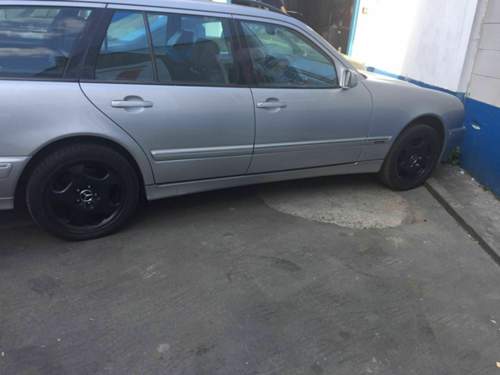

Ah, Dein neuer Wagen sieht auf dem Foto schön aus - ich mag schwarze Felgen zu Silber sehr!
Mercedes W 210 Silber schwarze Felgen
Sind aktuell leider nur Radkappen.
Felgen kommen nächstes Frühjahr, erstmal soll er Technisch TipTop sein 🙂
