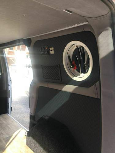

Ich habe mir mal meinen Transit Custom ein wenig ausbauen lassen. Vordergründig war die Wahl nach viel Stauraum.
Geschlafen wird auf den 2 Kisten mit jeweils 70x210 cm mit Klappmatratze. Dabei ist noch eine kleine Spüle, Gaskartuschenkocher und Kühlbox. In der Mitte ist noch eine Kiste für das Porta Potti zum Notfall.
