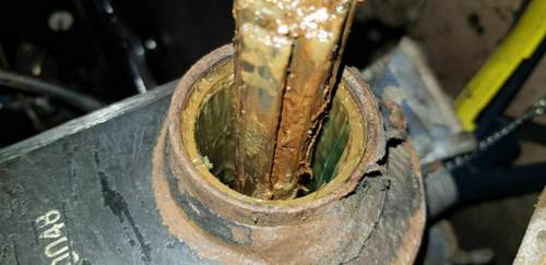

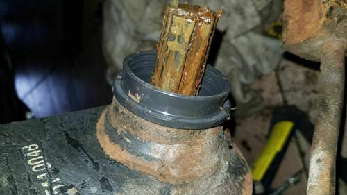

So, nach dem ersten Schreck die Suche nach Lösungen, brauche da mal Eure Hilfe.
Fakt ist: die Nadellager, oder zumindest doch das eine unten links, muss raus. Aber eigentlich müssen alle Hebel raus, weil die Dichtungen kaputt sind.
Im Reparaturleitfaden steht, dass bei ausgeschlagenen Lagersitzen diese nicht bearbeitet werden können, sondern dann ist'n neuer VA-Körper fällig. (Shit, hatte kürzlich noch einen verschenkt aus Platzmangel *grmbl*)
Über den Zustand dieser Lagersitze weiß ich freilich noch nichts.
Fakt ist leider weiter: ich habe ein massives Platzproblem in meiner Mini-Garage, und rein- und rausfahren kann ich ja dann nicht mehr, wenn die Achse auseinander ist.
Ich würde es trotzdem eigentlich gerne selbst machen, nach Sichtung der Unterlagen sieht es für mich so aus, als könne da ein Hauruck-KFZ-Schlosser mindestens soviel kaputtmachen wie ich selbst...
1. Frage also: habe ich überhaupt eine Chance? Kriegt man das, was muss, so weit auseinander, dass man es ersetzen kann, auch ohne die ganzen Spezialwerkzeuge, Hebel, Aus- und Eindrücker und Messvorrichtungen? Oder sollte ich lieber doch gleich die Werkstatt meines Mißtrauens aufsuchen?
2. Frage: wenn ja, wie gehe ich vor? Wenn ich Stoßdämpfer, Stabi, Spurstange und Bremsleitung abmache, kann ich die ganze Radaufhängung dann "im Block" von den Federn ziehen? Oder ist es wirklich notwendig, das ganze Gedöns komplett zu zerlegen?
3. Frage: ist es vielleicht sogar einfacher, die gesamte Vorderachse vom Rahmenkopf zu reißen (man bedenke das vor allem seitliche Platzproblem) und der Sache zu Hause auf der Terrasse auf den Grund zu gehen? Kriegt man die 4 Schrauben erfahrungsgemäß los? Kriegt man sie hinterher "einfach so" wieder dran?

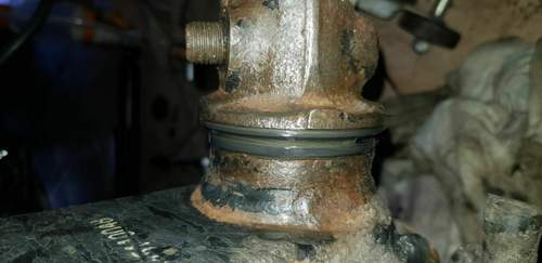

Traghebel unten! Ohne Gelenkabzieher hätt ich das nie geschafft, so fest wie der drauf war. Dort wo die Dichtung gerissen ist, ist das Fett dreckig, also abeischen und frisches Langzeit-Lagerfett drauf?
Normalerweise kommt das Fett von innen, man drückt ja regelmäßig was in die Schmiernippel, dann kommt das dort an der Seite raus und befördert den Dreck mit, den man dann mit einem Papier oder Lappen aufnimmt.
Ich würde es auch einfach abzuwischen versuchen. Pass halt auf, dass möglichst kein Dreck in das Lager gelangt.

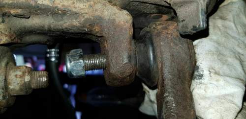

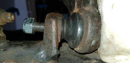

Nächstes Problem: Tu mir grad echt schwer den Tragarm wieder drauf zu kriegen bzw dann das Traggelenk wieder in das Loch des Schenkels kommt....

Das Problem ist, dass das Gelenk schon drin wär, aber wenn man es anschrauben will dreht sich das Kugelgelenk einfach mit, folglich kann ichs nicht anschrauben. Mit der selbssichernden Mutter wird es beim weiter reindrehen immer schwieriger. Gibts da einen Teick oder ist das Gelenk hinüber?

wenns geht
stell einen Wagenheber drunter und bring das Gelöenk auf Spannung/Druck
also leicht anheben
Nimm 2 Stück Holz, eine Schraubzwinge und presse beide Arme in den Achsschenkel.
Und man kann die selbstsichernde Mutter etwas "bearbeiten". Ich sach mal... Gewinde nachschneiden?
@RosemannSpeedster schrieb am 28. April 2019 um 12:45:28 Uhr:
wenns geht
also leicht anheben
Leider schon geschätzte 99999 mal probiert. Es verhakt sich irgendwie nicht, und dann drehts wieder durch. Es ist eben nur fast ganz drin.
@Red1600i schrieb am 28. April 2019 um 13:11:39 Uhr:
Meinst du 1. Stück holz unterm arm und 2. Stück am oberen traghebel?
Jep !
Werde mich abends eventuell nohch melden, bin gerade nicht zu Hause!
Aber es ist schon normal dass sich das Kugelgelenk drehen lässt? Wie habts ihr verhindert, dass sich das durchdreht beim anschrauben?
