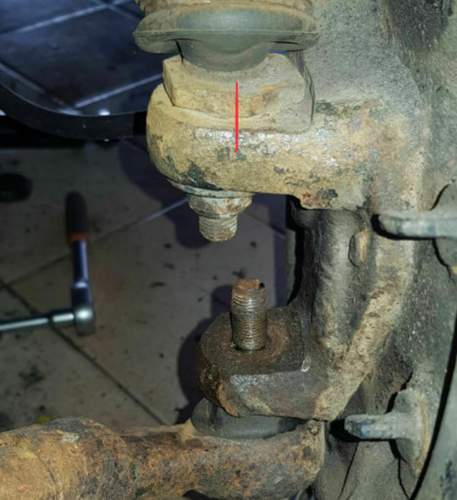

Also wo bzw. was soll ich bei der Exzenterbuchse markieren?

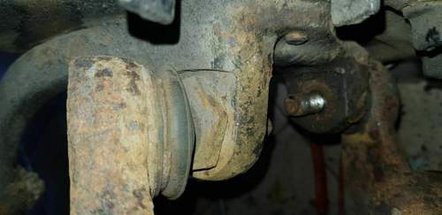

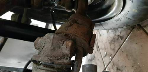

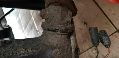

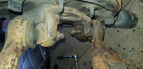

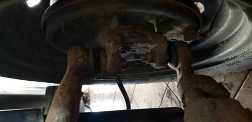

So weit bin ich bis jetzt (Bilder)
An der Exzenterbuchse/Schraube habe ich noch NICHT gedreht

Also wie gehe ich nun weiter vorran? Der Stabilisator ist ja auch noch unten drauf!
Also...der Stabi muss natürlich auch runter - den habe ich in meiner Aufzählung glatt vergessen.
Markierung des Exzenters im Traghebel...siehe Foto, so in etwa.
Du musst ihn halt bei der Montage wieder in gleicher Position zum Achsschenkel montieren, sonst ist ne Spurvermessung fällig...daher eben eine Markierung, an Schenkel und Exzenter damit Du es wieder in die alte Position bekommst. 😉

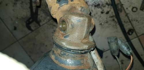

@SideWinder80 wie krieg ich den Stabilisator auf der Seite ab? Wie krieg ich dann im Endeffekt die Tragarme von der Achse ab damit ich die Dichtung wechseln kann? Ist die mit der Madenschraube auf einer Stange, die durch die Achse geht, befestigt? Hab die Achse noch nie zerlegt.
Exzenter hab ich bereits markiert
Ja - wenn die Madenschraube raus ist (und der Stabi ab), kann man den Tragarm „einfach“ abziehen.
Das kann natürlich alles nen bisschen stramm sitzen.
Die Tragarme stecken auf dem Federpaket, die Madenschraube fixiert das in so einer Vertiefung - siehst Du wenn Du den Arm runter hast.
Zu den Stabi-Schellen, wenn sie nicht geschraubt sind (also Serie), sind die geklemmt... guck mal hier, da kann man es sehen:
