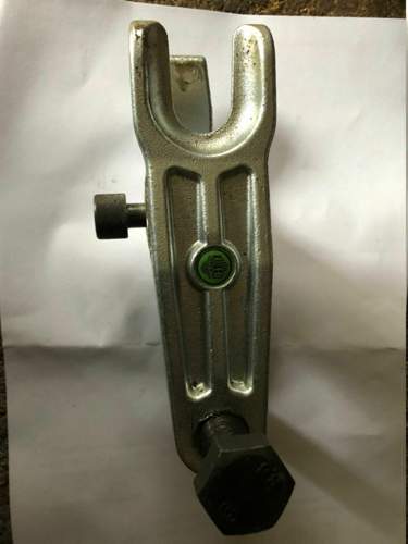

Damit geht das NICHT!
@rtur hiermit geht das. Das ist was du brauchst. Ich kann dir das leihen, aber bevor wir das zweimal in D rumschickten, kann man das auch kaufen. Der Laden XXLAutomotive ist echt ein kompetenter Fachhandel.
