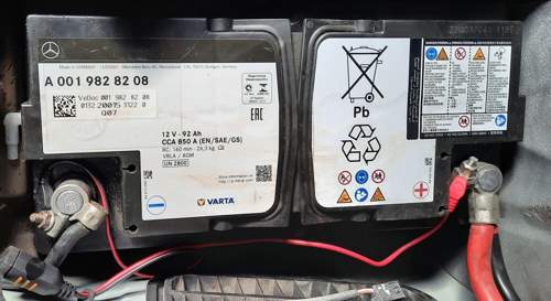

Mein Fahrzeug ist Modelljahr 2008 hat kein Start-Stop und hat 2 AGM Batterien ab Werk verbaut!

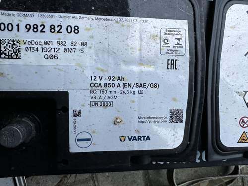

Lt. MB ist die Teilenummer A0019828208 die Richtige. Eine AGM von Varta.

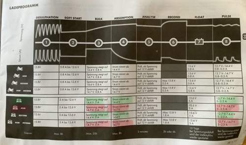

Es kann sein das das Auto kaum bewegt wird...dann muss es ab und an oder mit einem Erhaltungsladegerät geladen werden um die Batterie relativ voll zu halten.
Alberto hatte siehe sein Post das Problem das die Batterie vom Fahrzeug nicht korrekt voll geladen wurde.
Da gibt es zich Möglichkeiten. Im Winter ist eine Batterie am empfindlichsten wenn sie nicht richtig geladen ist....das schädigt sie auf Dauer...kann man sich im Internet zu belesen. Wenn sie voll ist ist sie chemisch resistenter bei Kälte. Eine AGM ist hier aber an sich schon etwas besser als normale oder EFB Batterien.

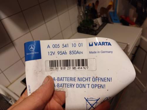

Das war bei mir ab Werk verbaut (Etikett aus dem Biotop unter der Batterie rausgefischt). VRLA = AGM in diesem Fall.
