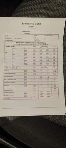

Eine kleine Frage hätte ich da allerdings noch....Achsvermessung....ja oder nein? Ist diese von Nöten, nach Tausch der Traggelenke?
nach meiner Erfahrung ja. Manche sagen nein weil kein Langloch aber dennoch verstellt sich die Spur etwas. genauso wenn hinten die unteren Querlenker gelöst werden um Federn zu tauschen zb. Ich merke das gleich, das er nicht mehr gerade fährt.
@BLiZZ87 schrieb am 31. Januar 2024 um 05:30:50 Uhr:
Super, danke Dir. Dann werde ich mich da heute mal drum kümmern. Letzte ist eh schon 4 Jahre her....also Schaden kann es dann sowieso nicht :-)
Ich würde auch eine Vermessung empfehlen.
Kannst ja das Protokoll danach mal posten.
Mich würde interessieren, wie die Abweichung war.
@HelmiCC schrieb am 31. Januar 2024 um 08:59:28 Uhr:
Dein Wunsch ist mir Befehl. Was mir allerdings aufgefallen ist, die Spur hinten und der Sturz vorne ist leicht außerhalb der Toleranz. Hab den Meister darauf angesprochen und er meinte, dass man bei älteren Autos bereit sein muss Kompromisse einzugehen, da es durchaus sein kann, dass, wenn man diese und jene Schraube löst um die Werte überall zu erreichen, mehr kaputt machen kann als andersherum (weil verrostet usw.) Ich will ihm da mal glauben, da ich dort immer meine Achsvermessung machen lasse....aber was sagt ihr zu den Werten.....gerade im Bezug auf die außerhalb der Toleranz? Und um die Eingangsfrage zu beantworten....anscheinend haben neue Traggelenk die Spur vorne wirklich aus dem "Lot" gebracht.
