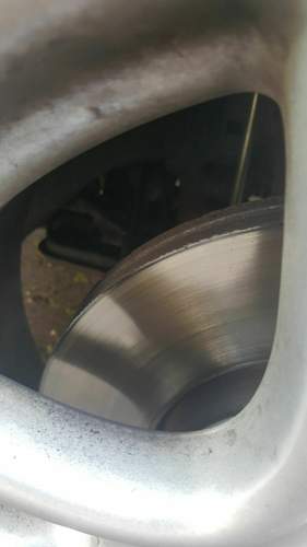

Habe da mal eine Frage zum Tragbild der Bremsen Vorne.
Ich musste heute mal richtig in die Eisen steigen auf der BAB.
Dabei hörte ich ein Lautes Brummen und hatte ein Vibrieren im Lenkrad.
Das Auto verzögerte aber ohne probleme.
Zuhause angekommen schaute ich mir die Bremsscheiben an und sah ein unterschiedliches Tragbild.
Normal scheint mir das nicht zusein oder doch??
Im Anhang 2 Bilder.
Bild 1 ist Vorne Links
Bild 2 Vorne Rechts

Bis auf den unterschiedlichen Rand kann man da nix erkennen.
Bei der Scheibe mit dem dicken Rand scheint der Bremsbelag nicht richtig am Rand zu greifen. Ist eigentlich ein Fehlerbild der HA-Bremse, wo die "Steine" oft fest sind.
Vorne ist da dann meist der Sattel fest, in der Regel der Schwimmsattel auf der Außenseite.
Hast du mal die Stärke der Bremssteine kontrolliert.
Der Rand wird auch gern angefressen wenn sie abgefahren sind.

Da steht mir ganz schön viel Grat rum...
Sachmal, kann das sein, dass die Scheibe schon Abfahrgrenze hat?
Wenn die Scheibe dann abgefahren sein sollte, hat sie aufgrund ihrer geringeren Masse auch eine geringere Wärmekapazität. Damit heizt sie sich schneller auf und verzieht sich auch leichter. Wenn man Glück hat, dann bildet sich bei Abkühlung der Verzug wieder zurück. Wenn man Pech hat, nicht.
Kann nicht sein. Die Scheiben sind ca 3 Jahre dran und 35 tsd km gelaufen. Habe mir aber heute vorsichtshalber neue Scheiben und Beläge bestellt.

so habe mir die Bremsscheiben nochmal angesehen.
Mir ist aufgefallen das auf der Innenseite der Bremsscheiben wenn man mit dem Finger drüberstreicht,
leichte Wellen zuspüren sind.
Und das Links wie Rechts.
Die Bremsscheiben haben beide eine Stärke von 26 mm.
Die Bremsklötze sind auch gleichmässig innen wie aussen auf 12 mm.
Lange Rede kurzer Sinn die dinger kommen runter egal ob gut oder nicht.
Werde auch die Führungsbolzen und Schiebehülsen austauschen.
