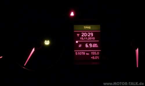

Mir ist heute bei der Heimfahrt auf der Autobahn zuerst aufgefallen dass der Tempomat nicht greift. Beim Versuch das Tempomat zu aktivieren passierte einfach nix.
Dann bin ich von der Bahn abgefahren und mit geringeren Geschwindigkeit kam ein Dong mit dem Hinweis TPMS - Reifendruck! Systemstörung. Kontrollleuchte für Reifendruck blinkte zuerst, nach ca. einer min. permanentes leuchten.
Hatte dann ein Zwischenstopp, wieder weiter gefahren und 5 min Später - plonk - TPMS wieder.
Ich werde zum ;-) fahren, jedoch wolle ich mal hier nachhören ob jemand das schon kennt und worum es bei dem Fehler eigentlich geht - es ist immer gut bissen bescheid zu wissen bevor man zum ;-) fähr.

ich hatte dieses "Event" auch schon mal, nach dem erneuten Motorstart war zwar wider Ruhe aber nur für kurze Zeit. Ich habe kein Tempomat, bei mir ist nur der Hold Assist ausgefallen.
Audi hat dann einen "Sensor" (ich nenne das Teil mal so) getauscht, seit dem ist Ruhe. Für diesen Spass war mein Fahrzeug 2 Tage in der Werkstatt. Muss wohl gut versteckt sein, das Teil ;-)
Bei mir trat das Problem auch auf. Tempomat ging nicht mehr und Sitzheizung schaltete nicht mehr ein. Nach Zündung aus und wieder ein war alles ok. Bei Audi sagte man mir das das Problem bekannt ist und neue Software zur Verfügung steht. Nach Update trat der Fehler nicht mehr auf.

Also ich hatte den gleichen Fehler und im Fehlerprotokoll stand, dass der Kupplungspositionsgeber nicht plausible Werte liefern würde (ABS, MSG). Ein Austausch des Kupplungsgeberzylinders samt Kupplungspositionsgebers brachte keinen Erfolg und erst ein neues Parkbremsstuergerät behob den Fehler. Ich habe jetzt eins mit dem Index "G" verbaut. aktuell ist glaub' ich "H".
Das scheint ja ein ganz exotischer Fehler zu sein... Ich habe gestern mit nem freundlichen telefoniert. Er fragte ob ich vor kurzem auf Winterreifen gewechselt habe, was ich auch gemacht habe. Laut ihm wird oft vergessen nach dem Räderwechsel den Reifendruck zu speichern, was angäblich zum TPMS fehler führen kann und bat mich erstmals den Reifendruck zu speichern da dadurch in 95% der Fehler behoben wird.
Tja, ich gehöre wohl wieder mal zu den 5% :-) Den Reifendruck abzuspeichern brachte nichts...
das ist gar nicht so exotisch. Parkbremse, Holdassist und TPMS waren bei mir auch ausgefallen.
-> Neues Steuergerät. Danach war wieder alles im Lot.

Ich habe heute den Wagen vom Freundlichen abgeholt, alle Fehler (TPMS Warnmeldung, Tempomat, Handbremse) sind behoben.
Ursache war ein Fehler am Kupplungspedalgeber, welcher gewechselt wurde...
