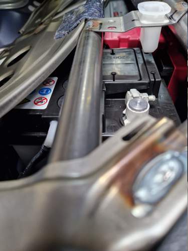

Es gibt wartungsarme Nasszellen. Die sind ebenfalls verschlossen. Überdruck wird wie bei den AGM mittels Katalysatormaterial im Deckel abgebaut und sind damit im Normalfall absolut dicht. Im Fehlerfall haben beide ein Überdruckventil, von daher da auch kein Unterschied. Einzig die Gelbatterien sind selbst im Fehlerfall oder bei mechanischer Beachädigung auslaufsicher, aber nicht für höhere Ströme geeignet und daher selten in PKWs oder in PWK Größe zu finden.
Und wie bereits mehrfach geschrieben und verwiesen, es gibt keine AGM für den XP21/XP210. Zumindest nicht in der originalen Bauform wie sie im XP21 verwendet wird (glaube 175x175x190mm). Daher meine Frage nach den von YarisGL genannten 52Ah als Ersatz. Die kann keine Originalgröße haben. Wenn eine weitere Form aber (ggf. mit minimalen Modifikationen) passt, dann könnte es doch weitere Batterialternativen evtl sogar AGM geben.
Da ist die Batterie: eine normale Bleibatterie mit Entlüfrungsschlauch, der nach aussen geht.
Ich hatte keine Lust, die Batterie auf die Schnelle ganz auszubauen, deshalb habe ich mal eben im eingebauten Zustand die Bilder von oben gemacht.

Danke @YarisGRSport
