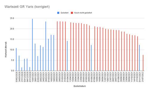

Was konnte man denn falsch machen?
Als Balkenchart oder einfach Punkte wäre es vielleicht deutlicher...
@MistaMilla schrieb am 4. März 2023 um 10:11:28 Uhr:
Zum Beispiel:
  • jemand hat am 15/01/2023 bestellt und nach 11 Tage war der Yaris da
  • Jemand hat im Jahr 0021 bestellt
  • Jemand hat am 28/01/2022 bestellt und 21 Tage später war der Yaris da
usw...
Ich wusste nicht wie man ein Vergleichsdiagramm mit Balken in Google Sheets macht aber jetzt weiß ich es 🙂 Hier sind mit Punkte und Balken:
Wartezeitkurve (Punkte)
Wartezeitkurve (Balken)
Nice! :-) danke Dir für die Mühe!
