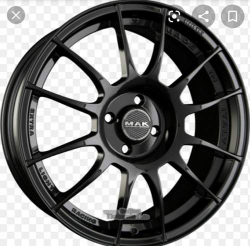

@mawebi Genau das möchte ich auch.
Mein Händler hat mir eine Mak xlr 8x18 angeboten.
Da passen die Ps4 scheinbar drauf. Ist halt Geschmacksache. Zumindest als Wintersatz durchaus vorstellbar.

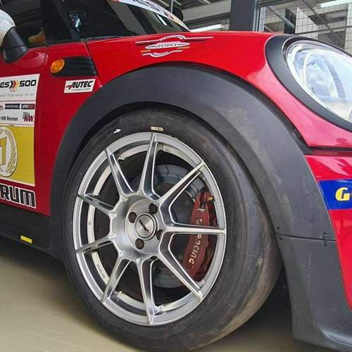

AUTEC bietet eine Clubracing Felge 8,5x18 et45 (8,9kg) alternativ 8,5x18 et38 (9,3kg wegen geringerer ET), GRY-ABE liegt beim KBA zur Absegnung vor (April/Mai voraussichtlich). Preis ~220€
Ideal für 235er-245er Reifen, evtl. 255er - wenn das Felgengewicht nicht stört.
Mit maximaler Distanzscheibe 7mm bis et31 - reizt also die eingetragene ET-Grenze von et30 (eigentlich für die 8"-Breite) für den GRY genau aus (wer das so möchte).
https://autec-wheels.de/alufelgen-konfigurator.html
Eigentlich eine ziemlich ideale Trackdayfelge die auch mal kaputt gehen darf...
