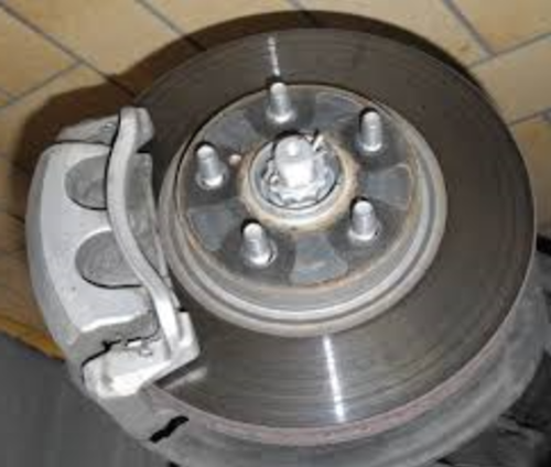

Ich habe mal eine Frage, unzwar hat mein Toyota Avensis vorne an den Bremsen jeweils 2 führungsbolzen, eine unten und eine oben am bremssattel.
Eine davon hat eine gummidichtung vorne dran jetzt frage ich mich ob diese nach oben kommt oder nach unten?

....der muss OBEN rein.....musst die Bremsanlage ja wieder 180 Grad zurück in reelle Einbauposition drehen ! Die drehung im Kopf war ja nur zum Verstehen gedacht.
Also da wo deine Entlüftungsschraube ist muss auch der Pin mit Ring verbaut werden !!!
Hoffe ich habe dich jetz nicht verwirrt, aber das ich die logische Position.
Sonst einfach mal beim freundlichen Händler nachfagen...
Also in den Werkstatthandbüchern steht ziemlich eindeutig:
ACHTUNG:
Beim Zusammenbau den folgenden Punkt beachten:
Den Führungsstift mit Führungsbuchse in den unteren Teil,
den Führungsstift ohne Buchse in den oberen Teil einsetzen.

Habe greade im Netz gesucht : Siehe Bild
Hierzu stellt sich mir die Frage :
Auf welcher "Seite" läuft die Bremse bei Vorwärtsfahrt aus - am Führungsbolzen mit Ring oben oder unten ?
Montage-fuehrungsbolzen
Ok diese bilder sagen genau das gegenteil
Woher wissen wir jetzt was richtig ist
Siehe Bild, so interpretiere ich die davor gepostete Anweisung - was wiederum mit dem Ersatzteilkatalog übereinstimmt und meiner daher zuvor abgeleiteten Aussage.
Ich würde wie gesagt den Führungsbolzen mit Ring oben montieren.
Jedoch war die Aussage von endi1609 eine Andere - Unten laut Handbuch.

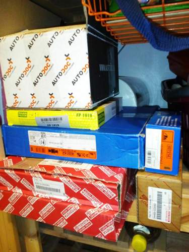

Im Mai sind alle meine Fahrzeuge TÜV Fällig - für den Yaris habe ich ne neue Bremsanlage im Keller und beim Verso hatte ich letztes jahr die beiden Sättel vorne überholt ( Ich weis auch da ist ein Führungsbolzen mit Ring montiert - nur wo ?)
Da ich noch Winterreifen drauf habe demontiere ich beim Reifenwechsel den Sattel bei beiden Fahrzeugen mal um Nachzuschauen wie es dort verbaut ist. ( bin jetzt Neugierig geworden )

Yaris-1-33-bremensteile

Deine pfeile sind aber falschrum vorwärst dreht es sich genau andersrum .
echt schöner Ausblick wo ist das genau, sieht mir nach amerika aus seattle oder so
Ok, also dann war endi1609 seine Aussage richtig - unten rein und fertig !
