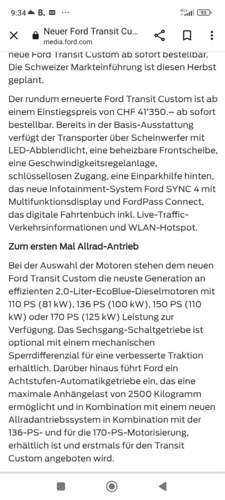

Mahlzeit ,
hat jemand mit dem aktuellen 8 Gang Automatik Getriebe Erfahrung ?
Wir wollen unsere Fahrzeugflotte wechseln da wir leider immer wieder das Problem bei VW haben das die Zweimassenschwungräder defekt sind nach kurzer Laufzeit 5000km und jedes mal ein Schaden von 3000€ ansteht mit Folgeproblemen . Daher überlegen wir vom T6 langer Radstand 5.30m 150 ps DSG 3 Tonnen aufgelastet auf einen
Ford Custom lange Version 177 ps? 8 Gang Automatik (Wandlergetriebe) ? zu wechseln . Anhängerbetrieb wird auch gerne mal ausgenutzt bis 2,5 t .
Ich danke für Rückmeldungen .
Habe dies noch von einem Bekannten bekommen der bei Ford arbeitet .
https://www.camperwelten.com/.../
Anscheinend kann man mit dem neuen Automatikgetriebe jetzt tatsächlich richtige Anhänger ziehen. Je nach Motorisierung und Gewicht bis zu 2050kg. Allerdings scheint beim L2, und den wollt ihr ja sicher wenn ihr vom langen T6 kommt, generell nur 750kg zu gehen. Wenn das kein Druckfehler ist, hat sich Ford mal wieder ein dickes Ei gelegt.
https://media.ford.com/.../...n_Ford_Transit_Custom_vorl%C3%A4ufig.pdf
..ab Seite 23
Der alte mit Automatik (worauf sich dein Link bezieht) hat durchweg lächerliche Anhängelasten. Die Erhöhung scheint per Eintragung möglich. Allerdings geht dann jegliche Garantie flöten. Ob ihr das wollt (mit eurer Vorgeschichte) müsst ihr entscheiden.
"Bis zu 2,5t" bekommt man aber nicht beim Custom...in keiner Variante mit Automatik
Beim neuen Tourneo Custom soll es 2500kg Anhängelast und Automatikgetriebe geben.
Tourneo Custom 2023

@John64 schrieb am 24. Mai 2023 um 21:21:00 Uhr:
...soll "bis zu 2,5t Anhängelast" haben...
Die bisher verfügbaren Daten sprechen eine andere Sprache. Die Hoffnung stirbt zuletzt.
