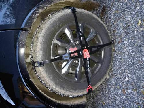

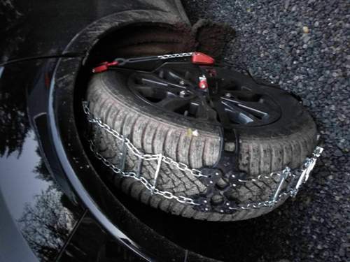

So, letzter Versuch die Fotos hochzuladen...
Entschuldigt bitte die Drehung, ich bekomme es einfach nicht hin😕
Maggi TraAuto 217 auf 17" Ford Felge
Maggi TraAuto 217 auf 235er Lauffläche

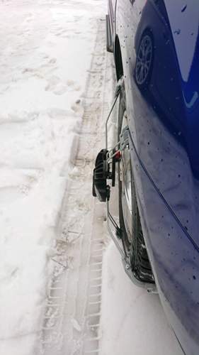

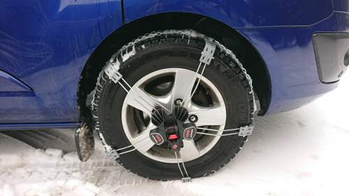

Nun möchte ich ein kleines Feedback(letzter Post 5.12.19 weiter oben) geben.
Heute das erste mal die K48 Ketten testen können,machen soweit einen recht passablen Eindruck,Montage recht einfach duchzuführen.Grip ist Gut,allerdings beim Bergauf Rückwärts wenden ist mir die eine Kette fast Heruntergefallen,musste sie neu draufziehen,war aber auch mit etwas viel Schwung.
Auf Teer recht laut und etwas schwammig bzw. ungewohnt.Wollte nicht schneller als 30kmh fahren.
Bin den Berg der vorher nach 10m das Ende mit durchdrehenden Rädern bedeutete souverän hochgekommen.
Fazit: Empfehlenswert
Abstand Felge Original Adapter
Seite VR
Von vorne
