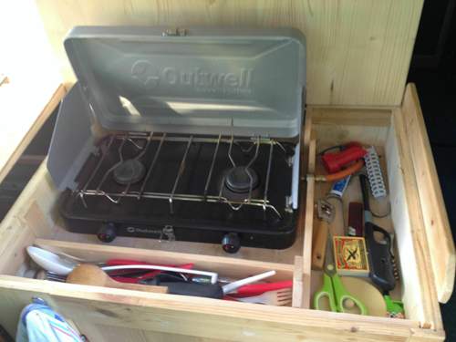

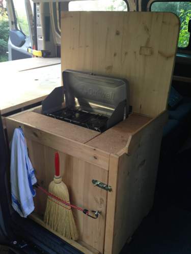

Ja, ich probiere mal was anzuhängen. Gar nicht so einfach, was auszuwählen, ich habe inzwischen mehrfach umgebaut und z.T. schließen sich die Lösungen gegenseitig aus 🙂 Z.T. habe ich auch keine Bilder gefunden, z.B. gibt es auch die Option mit einem Schränkchen hinter dem Fahrersitz für die Kühlbox und Weiteres. Manche Sachen sieht man hier auch nicht so, z.B. Stromzugang (Dose hinten links im Kotflügel) und Drehkonsole unter dem Beifahrersitz. Interessiert Dich denn irgendwas im Besonderen? Mit wievielen Personen bist Du unterwegs? (Wir zu viert)

Ja, zu zweit und mit L2 könnt ihr wahrscheinlich auch auf ein Dachzelt verzichten (ist schon cool, aber kostet ja auch eine Kleinigkeit). Ich kann auch fast alles komplett demontieren, bzw. ist das, was drin bleibt kein Problem für die 'Bestuhlung'; wir können dann trotzdem einen 8-Sitzer draus machen. Genau, für den Kocher verwende ich eine Gasflasche (die ist im unteren Teil des Küchenschränkchens drin) und ja, die Kühlbox ist auf alle drei Arten mit Energie zu versorgen. 12 V während der Fahrt bringt natürlich nicht so viel, aber ich bin mit dem Ding sehr zufrieden. Vor allem ist sie - im Vergleich zu ihrer Vorgängerin - sehr leise und stört nachts nicht, auch wenn man daneben oder darüber schläft. Zuletzt hatte ich sie hinter dem Fahrersitz, leicht zugänglich, sodass man auch mal dran kann, wenn man im Stau steht. Im Prinzip könnte man sie natürlich leicht in ein Vorzelt stellen, auch das Küchenteil, aber de facto machen wir das sehr selten, weil unser Vorzelt riesig ist und wir in letzter Zeit den Stellplatz häufig wechseln und dann darauf verzichten. Die Kühlbox immer im Wagen dabei zu haben finde ich ohnehin praktisch, so kann man zu kühlende Lebensmittel direkt reinpacken. Mit Wasser im Wagen habe ich bisher nichts gemacht, habe mir aber für letztes Jahr auf die Schnelle ein mobiles Waschbecken zusammengekloppt (siehe Bild). Ist leicht zerlegbar in recht flache Teile. Das habe ich dann einfach draußen aufgestellt (vor allem wegen der Corona-Problematik). Ein Loch für die CEE-Dose in den damals neuen Wagen zu schneiden habe ich mich auch nicht getraut und das einen Ausbauer machen lassen (ich glaube für ca. 105,- € mit Einbau der Dose). FI-Schalter, Sicherungskasten und die Schukodosen habe ich dann mit einem befreundeten Elektriker selber gemacht. Die Schukodosen haben am Rand auch vier USB-Slots. Das hat sich wirklich als praktisch erwiesen, denn Campinglampen, Bluetoothboxen und natürlich Mobiltelefone (ich reise mit drei Mädels...) lassen sich so prima 'nebenher' aufladen. Es gibt auch die Möglichkeit eine unauffällige Dose elegant im Kühlergrill zu integrieren, aber die Kabel nach hinten zu verlegen usw. war mir zuviel Heckmeck. Außerdem nutze ich ein gewinkeltes CEE-Kabel an dessen hinterem Teil sozusagen außen noch eine Schuko-Dose abzweigt. Da kann man dann mal schnell noch etwas zusätzlich dranhängen, auch sehr praktisch, finde ich. Ich hatte zunächst eine Kederschine aus eloxiertem Alu mit Fahne an eine lange Aluwinkelprofil-Leiste unter die Füße der Dachträger auf der Beifahrerseite installiert und dann dort ein Vordach eingezogen. Ging eigentlich ganz gut und ist sehr unauffällig, allerdings ist die Kassettenmarkise noch cooler (allerdings auch teuer). In so eine Kederschine (oder auch die Kederschine am Markisengehäuse) kann man auch ein Vorzelt einziehen (es gibt ja in der Regel so eine 'Schleuse' vor der Schiebetür). Vielleicht kannst Du ja auch einfach unkompliziert etwas an der Dachreling befestigen. Ich hatte zunächst Saugnäpfe verwendet, die sind aber in der starken Sonne irgendwann abgesprungen... Mit der Markise ist es jetzt über der Schiebetür relativ dicht, was gut bei Regen ist, wenn man da steht und kochen will. Naja, usw. usw. 🙂 L2 würde ich mir auch manchmal wünschen (auch H2... ), aber gut, man kann nicht alles haben.

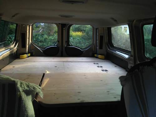

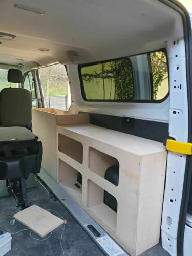

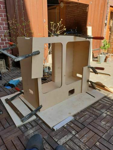

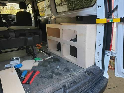

So, am Wochenende habe ich nun mit meinem Movovan inspirierten Ausbau begonnen.
Ist jedoch ganz schön zeitaufwendig, gerade wenn man keine Maße hat und sich nur an Bildern orientieren muss.
Aber die Movovan Jungs haben auf ihrer Facebook Seite eine Menge detaillierte Fotos, von denen man sich gut was abschauen kann. Die beschichteten Multiplex Platten waren mir aber deutlich zu teuer, da gehe ich nachher lieber mit Farbe ran, außerdem wird das mit dem Sägen usw. wohl auch nix. Da kann man nachher nichts mehr gerade biegen. Die ersten Rundungen gingen komplett in die Hose, aber langsam freunde ich mit der Oberfräse an.
Bin soweit schon sehr zufrieden mit dem Ergebnis, da alles sehr flexibel wird und mit wenigen Handgriffen ein- und ausgebaut ist. Natürlich kommen einem so beim basteln noch die ein oder anderen Ideen dazu.
Hier schon mal ein paar Bilder...
20210327
20210329
20210330
+5

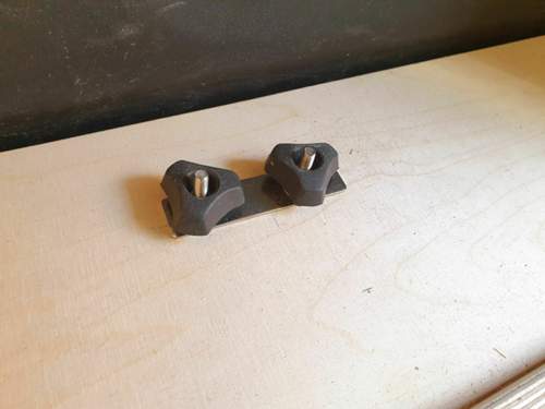

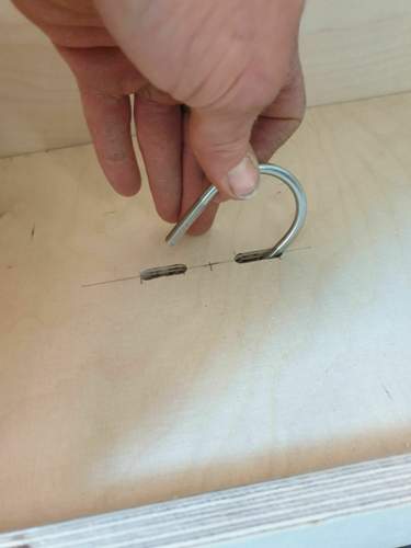

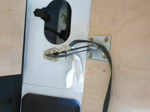

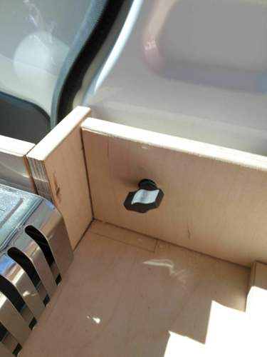

Sieht gut aus 🙂 Wie machst Du die Möbel im Fahrzeug fest? Hast Du eine Verankerung an den Sitzschienen entwickelt?
Habe in die Bodenplatten der Schränke ein paar Langlöcher gemacht um sie mit einem U Bügel in den Sitzschienen zu befestigen. Zusätzlich noch hinten ein paar Ösen mit einem kleinen Spanngurt und vorne neben der Schiebetür noch ein vorhandenes Gewinde in der Säule genutzt. Das hält dermaßen gut. Da wackelt nichts. Die Schränke werden untereinander noch mit Einschlagmuttern und Sternschrauben verbunden.

Wie fixierst du den Bügel damit der beim Schrank drauf stellen noch richtig einfädelt?
Gar nicht, der lässt sich von oben durchführen.

Die Langlöcher sind cool, nur finde ich die Gegenplatten der Rundstahlbügel viel zu klein, insbesondere weil die Langlöcher das Holz schwächen. Man muß immer bedenken daß wenn nur eine einzige Befestigung nachgibt, u. U. die ganze Masse in Bewegung gerät und quasi nach und nach aus einer Befestigung nach der anderen ausreißt. Wenn hingegen alle Befestigungen die Masse gemeinsam zugleich festhalten und nicht nachgeben, dann wird sie viel stärker festgehalten. Die Gegenplatten mindestens 4mal so groß zu machen wäre bestimmt besser, und vielleicht sollte man sie mit dem Holz noch direkt verschrauben. Spanngurte sind für gewöhnlich dehnbar ...
Wieviel hält so ein Rundstahlbügel, und sollte man besser Edelstahl verwenden? Anhand der Angaben, die ich dazu finden konnte, konnte ich nur grob schätzen, daß er ungefähr 4t halten kann. Das hält das Holz mit so kleinen Gegenplatten vermutlich nicht aus, sodaß man sich um die Bügel nicht viel Gedanken zu machen braucht, wenn man nur genügend viele davon einsetzt.
Rundstahlbügel mit höherer Festigkeit (z. B. 8.8) sind mir nicht begegnet. Gibts sowas?
