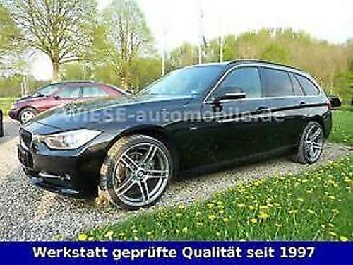

ich weiss es wurde hier schon etwas über 19Zoll Felgen geschrieben, aber villeicht kann mir hier jemand doch helfen.
Die Serie bei 19 Zoll die ist:
Vorne 8Jx19 ET36 225/40/19
Hinten 8,5J x19 ET47 255/35/19
Ist hier jemand der 8,5/19 225/40/19 und 9,5/19 255/35/19 drauf hat?
Ich habe die M403 drauf. Es ist nicht schlecht, aber mag eher 5-Speichen Design. Es wäre nett wenn mir jemand helfen könnte 🙂
Im Anhang mein Auto (Schwarz) und auch Felgen die mir zum Beispiel gefallen 🙂
Gruss Jiri

Ich möchte die original Reifen benutzen (225/40 und 255/35). Ich muss da eine Lösung finden. Andi-8 hat geschrieben dass es auf die felgen 8,5 und 9,5 passt. Dann muss ich Felgen in diese Breite finden. Dann muss noch ET stimmen. Bin gespannt was aus dieser Geschichte wird 😁
Z-Perfomance Felgen gibt es einige konkave Designs in 8,5 & 9,5 x 19 mit ET35 und ET40. Die passen damit ohne Probleme und gibt es auch alle mit Gutachten.

ich fahre auf meinem F30 vorne 8.5x19 ET35 und hinten 9.5x19 ET40. Vorne 225/40/19, hinten 255/35/19. Felgen sind von Z-Performance! Qualität ist Top!!!
Hi Michael, danke für dein Post. Hast du irgendwelche Nacharbeiten gemacht oder hat alles gleich gepasst? Könntest du ein paar Bilder posten? 🙂). Danke
Felgen inkl. 30mm Eibach Federn ohne Nacharbeiten eingetragen! Bilder kannst du dir in meiner Galerie anschauen.
Vorne sieht man die 30mm. Für mich etwas zu tief. Geschmacksache. Aber hinten auch 30mm??
Fahrzeug steht nicht eben! Meine Garageneinfahrt ist abschüssig, kann man auf den Bildern nicht richtig erkennen. Wenn das Fahrzeug auf ebenen Boden steht ist die Tieferlegung vorne zu hinten homogen. Kein Hängearsch oder ähnliches. Laut Eibach sollten es 30mm sein, sind aber über 40mm!
