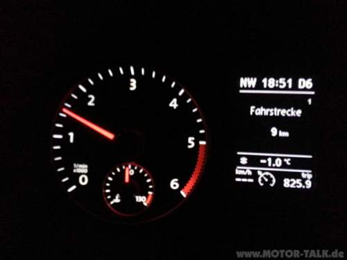

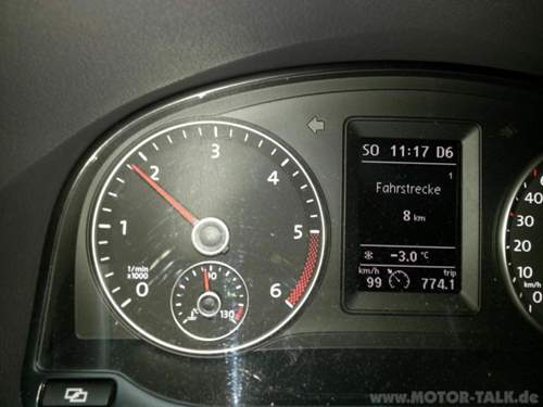

Meiner erreicht mit Standheizung bei -4 Grad in 9 km seine Betriebstemperatur. Heute Abend fahren wir ins Kino und da werde ich mal ohne Standheizung und ohne Zuheizer das Ausprobieren wie lange es dauert bis die Temperatur erreicht wird. Wenn mich meine Frau lässt. 😉
In 9 km auf Betriebstemperatur.

Mein Selbsttest ist mir etwas Rätselhaft. Die Lüftung habe ich komplett ausgeschaltet. Das Ergebnis hat mich etwas verwundert. Der Touri war genauso schnell warm wie mit Standheizung. Kann man den überhaupt den Zuheizer/Standheizung ausschalten wenn das Fahrzeug kalt ist und die Temperatur im Minus ist bzw. das automatische einschalten verhindern?
Komplett aus
Nach 9km Betriebstemperatur
