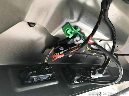

Ich habe einen Touran beim VW-Händler gekauft. Es ist ein Neuwagen.
Es ist auch etwas verbaut was sie eine Rückfahrkamera aussieht, diese taucht in den Unterlagen nicht auf, ist aber definitiv verbaut. Also der Kofferraumöffner mit der Linse.
Kann es sein, dass dies Teil der Sensorik des Trailer Assist ist?
Mir war dies aufgefallen als ich die angegebene Konfigurator in den Konfigurator eingegeben hatte.
Die Verkäuferin sagte mir auf Nachfrage es sei eine drin (Verkaufsgespräch) habe in diesem Glauben auch den Vertrag unterschrieben. (Kamera brauche ich häufig zum Anhänger anhängen und war klar Wunsch und Muss-Konfiguration)
Als ich dann zu Hause war und eben alles nochmal verglichen hab fiel mir das Fehlen auf.
Nachrüsten laut VW-Händler und dessen Werkstatt nicht möglich, dort weiß auch keiner warum der Griff mit Kameralinse verbaut ist.
Hat hier jemand eine Idee?
Wie soll ich mich verhalten? Kamera war ja versprochen...?!?

Die hatte ich beide schon durch. Ich rekapituliere für mich.Austausch der Kamera selbst einfach. Wischwasseranschluss ja bereits vorhanden. Modell bei eBay holen, per Vcp den Container für den Touran 5t flashen, mit in den Can Bus einschleifen (gibt es einen Punkt im Heck zum abgreifen? Evtl. Steuergerät AHK?)
Im 5f Steuergerät bekannt geben.
Das sollte es gewesen dein. Bitte RonyChbzw MV97 mal quer lesen, ob ich etwas vergessen habe 🙂

AHK ist ein andere CAN-Bus. Die Kamera hängt am Media-CAN. Musst also vor zum Interface über dem Handschuhfach.
Als Abschluss noch die Low rauscoden und die Anpassung für die High vornehmen.
Wenn du PLA hast steht im anderem RFK-Fred wie du die beiden Datenbotschaftfehler noch weg bekommst.

- wenn du Trailer assi hast, aber keine RFK dann ist trotzdem die "kleine" verbaut.
die hat keine gelben linien und ist etwas schlechter.(analog) aber wird vielen reichen.
bin mir nicht sicher ob es da noch ein kabel braucht, oder nur codiert wird. glaube aber das da noch ein kabel fehlt.
- die high kamera (gelbe linien , digital über canbus) gibt es für ca 75€ auf ebay + benötigtes Kabel ca 60€
das kabel muss bis vorne zum handschuhfach. + codieren.
hier ist es wichtig das die Kamera einen Datensatz drauf hat. den muss man sonst draufspielen (lassen) kostet nochmal geld. und geht nicht per codieren und vcds
- die reinigung per spritzwasser muss man bei bedarf selber basteln. (könnte drauf verzichten).
Ich habe nun endlich jemand gefunden, der mir die Kamera zum Laufen bekommen hat und das zu aus meiner Sicht fairen Preis.
Es war bei mir der Trailer Assist vorhanden aber eben die Funktion Rückfahrkamera nicht mit bestellt.
Es war also ein Kamera verbaut inklusive spülfunktion. Gefehlt hat aber die Verbindung von der Kamera zum Radio und die Freischaltung.
Die Firma nennt sich Car Media Tec und ist in Erlensee Nähe Frankfurt.
Kamera funktioniert, zeigt die lenkungsabhänigen Streifen und ich bin total zufrieden...
Ich kann den Herrn nur empfehlen.
