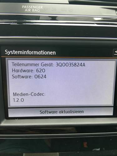

Ich habe einen Touran beim VW-Händler gekauft. Es ist ein Neuwagen.
Es ist auch etwas verbaut was sie eine Rückfahrkamera aussieht, diese taucht in den Unterlagen nicht auf, ist aber definitiv verbaut. Also der Kofferraumöffner mit der Linse.
Kann es sein, dass dies Teil der Sensorik des Trailer Assist ist?
Mir war dies aufgefallen als ich die angegebene Konfigurator in den Konfigurator eingegeben hatte.
Die Verkäuferin sagte mir auf Nachfrage es sei eine drin (Verkaufsgespräch) habe in diesem Glauben auch den Vertrag unterschrieben. (Kamera brauche ich häufig zum Anhänger anhängen und war klar Wunsch und Muss-Konfiguration)
Als ich dann zu Hause war und eben alles nochmal verglichen hab fiel mir das Fehlen auf.
Nachrüsten laut VW-Händler und dessen Werkstatt nicht möglich, dort weiß auch keiner warum der Griff mit Kameralinse verbaut ist.
Hat hier jemand eine Idee?
Wie soll ich mich verhalten? Kamera war ja versprochen...?!?

Die Kamera wird benötigt, damit der Trailer Assist die Deichsel beobachten kann. Er berechnet daraus den nötigen Lenkwinkel.
Bestehen solltest du auf jeden Fall darauf, die Frage ist ob du es auch beweisen kannst. Im Kaufvertrag wird wohl keine RFK stehen oder?
Zum Thema Nachrüstung: Wenn du das Auto hast, schau mal nach ob die FBAS Verbindung zwischen Kamera und Radio Steuergerät vorhanden ist (siehe RFK Nachrüst Thread). Radio muss dann noch für RFK codiert werden (z.B. per VCDS).

Korrekt, wobei in beiden Fällen die Kamera verbaut ist. Sie ist halt nur nicht freigeschaltet, wenn man sie nicht bestellt hat.
Also so wie ich vermutet habe, das sie nur systemintern zum Steuern/Lenken verwendet wird.
Das heißt, das wenn er das entsprechend benötigte Radio verbaut hat (min. Composit Media) mit Glück in der Werkstatt über (kostenpflichtige) Freischalt-Codes die Rückfahrkamera realisiert werden kann.
Also die RFK kann man (vermutlich) kostenlos per VCDS freischalten. Zumindest gibt es dort eine entsprechende Option. Probiert hat es bisher noch niemand (siehe RFK Thread).
Ich denke VW wird sich die Video Verbindung (2 poliges Kabel) zwischen Kamera und Radio gespart haben. Die müsste man nachrüsten. Ist kein Hexenwerk, aber auch nicht in 5 Minuten gemacht.
