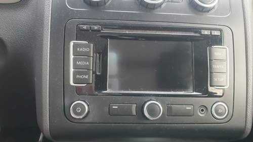

ich möchte einem Kollegen helfen, sein Navi bei einem Touran aus 2013 auf den neuesten Stand zu
bringen, leider benötige ich da einem Eure Hilfe.

Ich weiß nicht, wo ich da was runter laden kann und auf eine SD Karte speichern kann, wie macht man das bei VW bei einem Bj. 2013?
Für welches Navi - Typ überhaupt 🙄

Ich habe jetzt mal ein Bild bei gefügt, was gerade verbaut ist.
Wollen da nichts zusätzlich nachrüsten.

Sieht nach einem RNS 310 bzw. RNS 315 aus .
Leider habe ich damit keinerlei Erfahrung :-(
Es wird eine SD Karte mit der richtigen CID benötigt. Verschiedene SD Karten lassen eine Änderung der CID zu, aber man kann auch eine mit der gewünschten CID bestellen. Ein wenig Linux Kenntnisse sind erforderlich, einfach mal nach "mmc64 rnc" googeln ...

Ja die funktioniert auch bei vw. Einfach hier anmelden https://www.volkswagen.de/de/besitzer-und-nutzer/myvolkswagen/navigation-map-update.html?campaign=10003580%7CConnectivity_Naviupdates_AO&language=DE&adchan=seah&publisher=GOGL&country=DE&adplt=pseac&cpid=&adver=p76085217568&format=NU&adpay=pd&adpl=adtext&adcr=vw+navi+updates&adgroup=Modelle_Naviupdates_%5BAMT%5D&seatype=branded&gclsrc=aw.ds&gad_source=1&gad_campaignid=12493507108&gbraid=0AAAAADEbU6H3w_uO1wb8Qm387RwJg5Pbg&gclid=Cj0KCQjwotDBBhCQARIsAG5pinOuenCLFoovHYTaBn4cjsrovRDppx9xxnfG5JNMI9erVsmqj3M_hzYaAmr7EALw_wcB
Z.B.: https://de.aliexpress.com/item/1005003467950777.html
Hat in meinem RNS315 funktioniert. Gruß

Da ist aber das Baujahr 2013 schon raus, hier hatte ich schon geschaut.
Dann nimm das hier https://www.vw-zubehoer-onlineshop.de/Navigations-SD-Karte-AZ-Europa-West-V12/3AA051866BE
