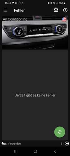

Code:
OBDeleven-Datenprotokoll
Datum: 2023-08-13 19:07
    FIN: WVGZZZ1TZHW095***
    Fahrzeug: Volkswagen Touran
    Jahr: 2017
    Karosserietyp: MPV
    Motor: CZDA
    Kilometerstand: 69227 KM

ich konnte heute nochmal testen aber mit keiner wesentlich anderen Erkenntnis.
T7: Ich habe um ganz sicher zu gehen, nochmal das Innengebläse von einem anderen Touran (das sicher geht) in meinem Angesteckt. Ergebnis: Lüfter dreht sich nicht. -> Fehler muss vorher liegen, Verkabelung, Klimagerät, Gateway, AC...?
T8: Ich habe die Autobatterie abgeklemmt und wieder angeklemmt und alle Fehler gelöscht. -> Lüfter geht immer noch nicht aber alle Fehler bis auf der #08 Air Conditioning " U103000 - Local data bus Electrical error static" sind und bleiben weg.
FR1: Daher Frage ich mich: Was kann den Fehler #08 Air Conditioning " U103000 - Local data bus Electrical error static" verursachen und wie kann ich weiter testen/messen/tauschen.
Beziehungsweise was ist alles mit dem Gerät via "Local data bus" verbunden. (mir fehlt leider ein Stromlaufplan.)
FR2: Wenn das Klimabedienteil (incl. Climatronic Elektronik) nicht defekt ist, aus welchen Gründen schickt es dann auf der Steuerleitung nur 1,2V um absichtlich das Innenraumgebläse "lahm zu legen"
Klimaanlagen Fehler? -> Im Fehler Speicher ist aber nix und das Gebläse sollte ja auch ohne Klima laufen.
Gateway Fehler? -> Keine Ahnung ob das Gateway das Gebläse lahmlegen kann und evtl. was mit dem Fehler FR11 zu tun hat.

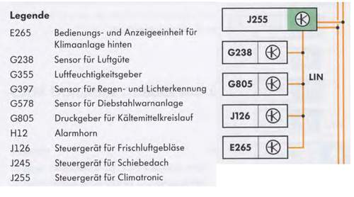

@ReiseFlo
Ich kann dir das angehängte SSP-548 des Touran2 anbieten (stammt aus den Tiefen dieses Forums), dort siehst du zumindest welche STG wie miteinander vernetzt sind.
Ansonsten die Empfehlung, dir bei erwin.volkswagen.de/ einen Zugang anzulegen (Am besten gleich gewerblich, da gibt's mehr Infos. Es reicht dazu ein Phantasiename für deine "Firma"😉. Dort kannst du dir sämtliche Stromlaufpläne und Reparaturanleitungen für eine Stundenpauschale von ca 9 EUR runterladen.

Vielen Dank @UserNo1 das sehr Hilfreich und auch Interessant. Jetzt weiß ich welche vier Geräte am gleichen LIN Bus hängen und evtl. das Problem verursachen.
Cooles Dokument, das ich so noch nicht gefunden hatte. Und ich wusste nicht, dass es so Einfach ist erwin Daten zu nutzen.

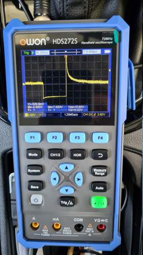

Danke, Sicherungen habe ich natürlich als erstes gecheckt. Es wäre so schön gewesen wenn es nur die Sicherung ist :-). Alle sogar nicht nur per Sichtprüfung, sondern mit Multimeter.
Interessant ist, dass auch mit Zündung aus das Innengebläse noch mit 12V versorgt wird. (Das ist scheinbar Absicht und OK)
Für alle die mal auf der gleichen Suche sind hier die vier Slave-Geräte die alle am gleichen "eindraht" LIN Datenbus hängen (siehe Bild). Alle vier werden vom Mastergerät J255 (=Klimabedienteil, Climatronic) angesprochen und kontrolliert. Über das J255 können auch Daten der vier Geräte über den CAN-Bus weitergehen werden.

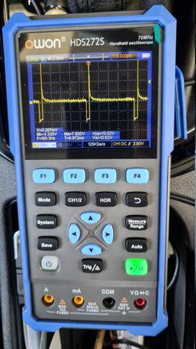

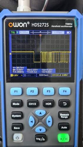

Meine derzeitige Frage ist: Warum hat mein LIN-Bus immer 1,2V. Das ist denke ich nicht OK.
Leider habe ich kein Oszilloskop und kann nur mit dem Multimeter am LIN-Bus Spannung messen. Was natürlich nur sehr rudimentär ist.
Vielleicht finde ich wen mit einem in der Nähe.

Ich habe mittlerweile eine gute Werkstatt gefunden. Der Fehler gibt allerdings immer noch Rätsel auf:
Alle Slaves sind vom LIN Bus genommen und trotzdem gibt das Klimagerät (J255) immer nur noch 1,2 V aus. Und legt damit den LIN-Bus lahm. (Scheinbar absichtlich) Dies macht das Original-J255 sowie das Ersatz-J255.
Auch die geführte Fehlersuche hat nicht weitergeholfen.
Wenn das J255 den LIN-Bus absichtlich permanent auf 1,2V lahm legt macht es das ja aus einem Grund. Daher würde ich gerne die Logik verstehen die dazu führen kann.
Kennt wer ein Logik-Diagramm in dem dargestellt wird welche Signale(Werte,Variablen) von welchen Steuergeräten empfangen, gesendet, verarbeitet werden?
Insbesondere denke ich daran ob z.B. ein Gateway Fehler dem J255 den Befehl zum abschalten des LIN-Buses geben kann. Aber ich habe keine Ahnung wo ich solche Technischen Infos bekommen kann.
Falls wer eine Idee hat, ich würde mich sehr freuen.
PS Der Fehler ist mittlerweile schon so spannend, da kann ein Strandurlaub ja gar nicht mehr mithalten ;-).
