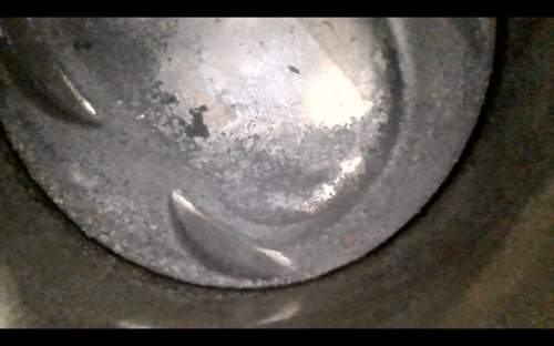

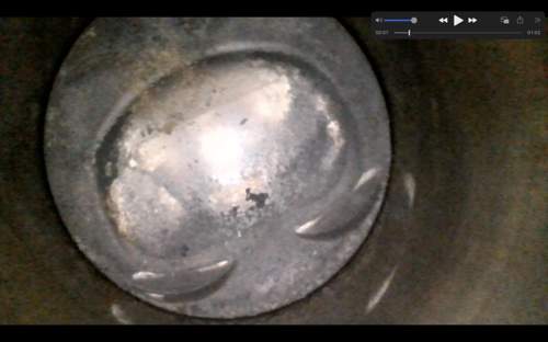

Hallo alles zusammen,
VW Touren, 1.4 TSI 140 PS BMY, verdacht dass die Steuerkette übergesprungen ist und daher Ventile aufgesetzt haben.
Vielleicht ist ein Experte am Start der mit den Bildern abschätzen kann ob der Kopf runter muss um die Ventile und / oder Kolben gleich mit zu tauschen. Auf dem einen Bild sieht es so aus als ob auch die Kopfdichtung etwas weg gebrannt ist, kann das nicht genau deuten ?
Lohnt sich das noch den zu machen ? Hat knapp 200.000 KM drauf.
Danke für die Hilfe !

Die Kolben hauen erstmal nur die Ventile krumm. Ein Restrisiko bleibt immer.
Der Kolbenboden Bild 28 bis 30 hat blanke Stellen vom Ventil. Einfach mal sicherheitshalber Kompression messen.
Was dann passieren kann, ist unterschiedlich teuer. Gebrauchtmotor mit gleichem Steuerkettenproblem. Preis anfragen, man kauft die Katze im Sack und eingebaut werden muß er auch. Oder Kopf runter, alles machen, bei VW sicher sehr teuer, bei freier Werkstatt auch nicht billig. Kette usw. muß ja auch neu.
Wenn man es selbst repariert, dann _alle_ Ventile ausbauen und in einen Akkuschrauber spannen. Dann sieht man auch kleinste Aufsetzer. Schaftdichtungen mit machen usw.. Kopf planen, die einen sagen so, die andren so. Haarlineal und anschauen. Alle Ventile (besonders die neuen) einschleifen. Natürlich hinterher Dichtheit prüfen mit Sprit. So habe ich es mal bei einem schnöden E-Kadett gemacht. Der hatte ZR, der war gerissen. Lief dann wieder.
Und vielleicht läßt man gleich die Kurbelwelle und die Laufbuchsen mit schleifen... wenn man einmal dabei ist... Kosten sind dann halt deutlich höher, der Arbeitsaufwand auch.
Ich denke, es lohnt nur Selbstreparatur. Oder eine frei Werkstatt, wobei, die müssen auch leben. Oder in Polen anfragen. Wieder mit allen Risiken.

Ja der hat wohl aufgesetzt.
Kopf runter, Ventile neu und Ventilführungen prüfen ist wohl angesagt.
Wenn der BMY auch das Problem mit den Ringstegbrüchen an den Kolben hat würde es sich anbieten diese auch gleich mit zu tauschen wenn der Zylinder noch in Ordnung ist.
Wenn der Kolben später bricht ist der Motor auch schnell hin.
Ein gebrauchter Motor lohnt da nicht, denn muss man auch erstmal wieder fertig machen damit er sorgenfrei laufen kann zumal diese auch mit 2xxx€ gehandelt werden.

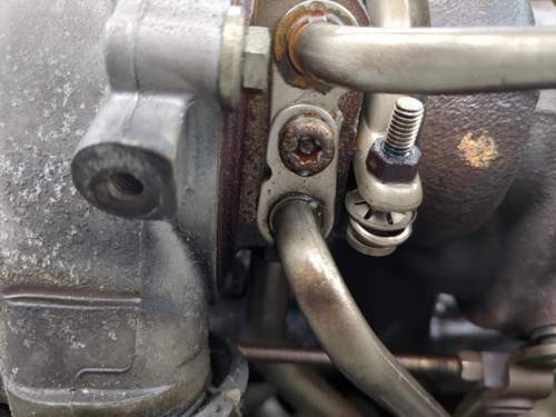

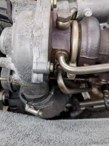

Hab angefangen mit dem auseinander bauen, geht im Schneckentempo voran, muss schauen wie ich Turbo-Einheit und alles was Block Rückseitig mit Ansaugung/Spritaufbereitung zu tun hat ab bekomme, der 1.4 TSI wirkt ziemlich verbaut. Habe leider keine Dokumente aus denen hervorgeht was wie verschraubt ist, finde auch nix bei YouTube.
