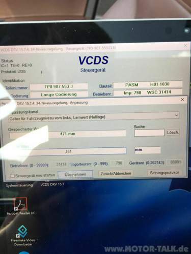

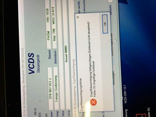

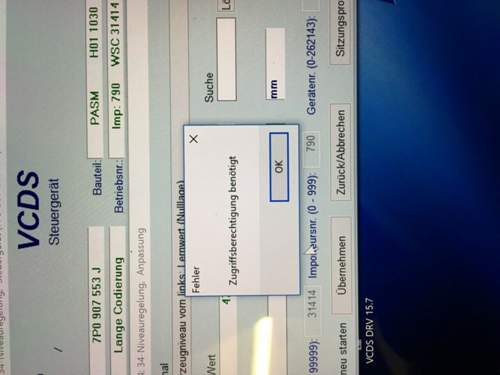

Hat jemand den Sicherheitscode für mich? Code: 31564 funktioniert nicht.
Vcds
was geht denn nicht? speichern ?
sollte aber der richtige Login sein.
willst du tiefer legen?
weil wenn musst du den Wert den du tiefer willst dazu addieren nciht abziehen!
