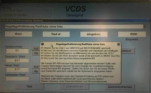

gestern habe ich meinen Touareg 7L6 3.0TDI (Facelift BJ2007) mit Luftfederung höhergelegt.
So wie ich mich im Internet erkundigt habe, beträgt die Standarthöhe im Normalniveau Vorne: 497mm Hinten: 502mm. Meine Höhen waren: VL: 485 / HL: 505 / VR: 490 / HR: 505. Höhergelegt habe ich auf: VL: 508 / VR: 510 / HL: 520 / HR: 520. Ich weiss nicht ob es eine Einbildung ist oder nicht, aber ich habe das Gefühl, dass das Auto komfortabler geworden ist, federt angenehmer die Unebenheiten ab.
Das Problem ist, dass wenn ich auf Extra-Modus gehe regelt er sehr lange das Auto nach oben und das obere Balken blinkt die ganze Zeit.. Gestern bin ich nach der Probefahrt ausgestiegen und er hat sich nach 2-3 Minuten bis nach ganz oben geregelt, so weit so gut.. wenn ich im Auto drinne bin (86KG) will es nicht mehr nach ganz oben, in den Extra-Modus. von Normal auf Offroad ist alles kein Problem, geht ganz schnell und Problemlos. Heute wollte ich es nochmal ausprobieren in den Extra-Modus nach oben zu gehen, schmeisst er mir nach 2min ein Fehler: STOP! FAHRWERKSFEHLER. Hatte schon jemand von euch dieses Problem?
Die Pumpe arbeitet, nach meiner Meinung nach ganz gut. Druck wird ganz normal aufgebaut (max 14Bar). Dabei erwärmt sich der Kompressor auf max. 224 Grad Celsius. Übrigens wenn ich in den Extra-Modus gehe, geht die Hinterachse ganz schnell nach oben, so wie immer, aber die Vorderachse quält sich, es dauert Ewigkeit bis sie sich nach ganz oben bewegt.
Meine Höherlegung war jetzt auch nicht so übertrieben 13mm Vorne / 15mm hinten 🙁

Stimmt, nach dem ich den Touareg an den höchsten Punkt gezwungen habe, kam Fehler im Kombiinstrument STOP FAHRWERKSFEHLER. Daraufhin habe den STG34 ausgelesen, dort stand Folgendes:
2 Fehlercodes gefunden:
02250 - Funktionsabschaltung Ventileinschaltdauer
001 - oberer Grenzwert überschritten - Sporadisch
01400 - Niveauregelung
002 - unterer Grenzwert unterschritten - Sporadisch
Das ist wahrscheinlich was du meintest.. ich muss zugeben ich habe über 1.5Std. mit einstellen verbraucht, da es immer eine Abweichung zwischen beiden vorderen Rädern gab (ca. 10mm) wo ich es augegliechen habe, kam dann auf der andere Seite 5mm Abweichung 😁
Letzendlich habe ich es 'fast' ausgegliechen (die Abweichung beträgt momentann 2-3mm). Die letzte Kalibrierung habe ich abgebrochen, also mit Kanalnummer 01 gestartet und nach 5min abgebrochen.
Nach dem Abbrechen habe ich vorwärts und rückwärts 1Meter. gefahren Nivea hoch/runter verstellt, Motor aus und erstmal alle Abstände gemessen VL: 508 / VR: 510 / HL: 520 / HR: 520 hat soweit alles gut gepasst.

so ich habe heute mal alle 4 Restdruckhalteventile getauscht. Das an sich hat leider zu keiner Änderung geführt.
Nachdem ich dann aber die Grundeinstellung des Fahrwerks per VCDS neu gemacht habe und alle Höhen gemessen und neu eingegeben habe, siehe da, hat der Dicke es wieder in den X-Tralevel geschafft!
Allerdings erst nach ziemlich langer Zeit und mehrmaligem Pumpen des Kompressors, so dass ich glaube das der Kompressor nicht mehr genug Leistung bringt.
Von daher werde ich jetzt einen Überholkit dem Kompressor spendieren und werde berichten ob es besser wird.

so ich habe heute den Überholkit für den Kompressor eingebaut.
Der besteht aus neuen Dichtungen, neuen Trockenperlen und nem neuen Kolbenring.
Nach dem Einbau habe ich den Dicken 3 mal in den X-tralevel fahren lassen, ohne Fehlermeldung.
Beim 3. mal hat es aber wieder ziemlich lange gedauert.
Die beiden ersten Male gingen deutlich schneller.
Beim 3. Mal war die Kompressortemperatur zu hoch, so dass er ständig abgeschaltet hat.
Aber ich denke es lag hauptsächlich an der Grundeinstellung, wobei der Druckaufbau jetzt mit dem neuen Kolbenring sehr gut zu sein scheint.
Bin erstmal zufrieden!
