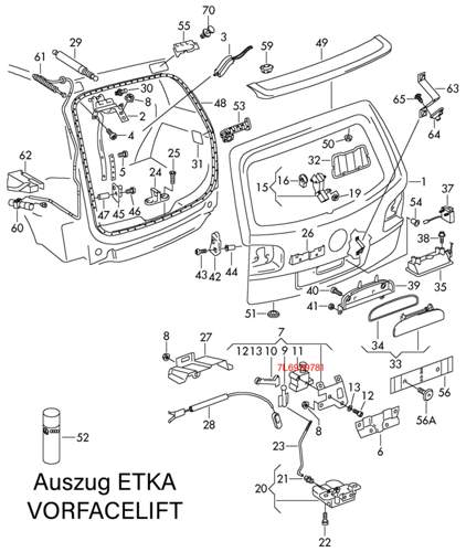

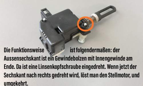

So leute bin echt am Ende mit den Ideen. Jetzt habe ich ein original VW schloss neu eingesetzt und die syptome sind die selben. Wenn man das beobachtet hat man das gefühl es entrigelt nicht wenn man die kofferraum öffnen taste betätigt. Die heckklappe versucht aufzumachen, aber es hakt?! Nun frage ich mich, ob es eventuell am „gegenstück“ unten liegt. Wie funktioniert eigentlich dieses Teil? (Siehe Fotos)
Entriegelt hier aktiv auch etwas? Dreht sich etwas? Was kann hier defekt sein?

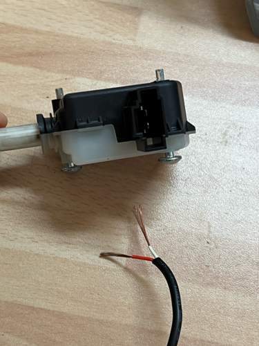

Update: mit einem Freund und einem Multimeter mal gelprüft ob Saft auf den Leitungen ist: soweit „reagiert“ das schloss wenn wir es händisch verrigeln. Aber versuchen wir es zu entrickeln durch betätigung der Kofferraumtaste passiert nichts. Das Schloss entriegelt nicht. Icg vermute jetzt also das Steuergerät, der dem Schloss einfach den Befehl „entriegeln“ nicht mehr übermittelt….

Hallöchen!
Na, dann war meine Vermutung schon richtig, dass das alte Schloss in Ordnung ist. Was haste denn für das Original!!! abgedrückt? (vielleicht kannst es ja zurück geben).
Also, so wie ich Das sehe, stocherst Du ziemlich im Dunst.
Das Teil was da Geräusche macht, ist der Schließbügel. Der wird in Deinem Fall elektromechanisch bewegt. Zweck ist das Softclosed Deiner Heckklappe, auch bekannt als Zuziehhilfe (konnte in der Aufpreisliste für ca. 100-150 Euronen geordert werden).
Standart ist ein einfacher Starrer, so wie bei den Türen.
Hier ist meines Wissens ein extra "Steuergerät" verbaut. Dieses wird wiederum vom Komfortsteuergerät/Zentralverriegelungstg./BCM/ECM oder ähnliche Bez. angesteuert.
Sowie ich das sehe, funktionieren
Diese in Deinem Fall ja.
Bleibt die mechanische Betätigung des Schlosses (Hebel)!

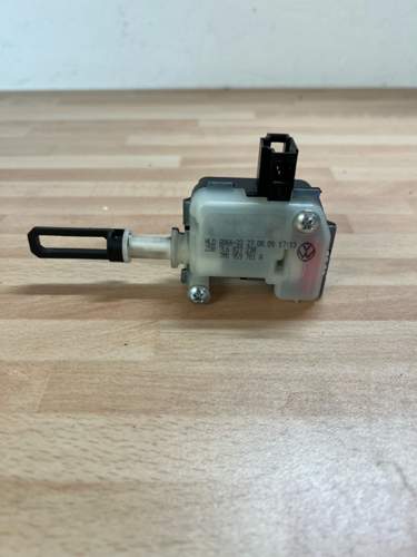

Das wird mit einem Aktuator (elektromotorische Druck-/Schubstange gelöst),siehe Fotos!
Hier würde ich jetzt ansetzen > Stecker abziehen und 12V an die Kontakte geben (auch ruhig mal die Polung wechseln). Da sollte sich dann was bewegen.
Kannst aber natürlich weiter das Ausschlussverfahren anwenden.
Das Teil gibt's für kleines Geld im Netz (eBay und Co).

Und noch etwas!
Hab mal bei meinem 2005er den Öffnungsvorgang akustisch gecheckt > erst hört man ein stärkeres Surren (Aktuator drückt den Hebel des Schlosses auf) und anschließend ein leiseres Surren (Bolzen des Aktuators wird wieder zurück bewegt).
Da der Aktuator nur 2 Anschlusskontakte hat, gibt das Steuergerät 12V im 2. Fall verpolt aus.
Das müsste beim FL eigentlich auch so sein.

Hey Danke für die ausführliche Antwort. Ja, was soll ich sagen. Ausschlussverfahren trifft es wohl am besten als Umschreibung. Bin gestern tatsächlich auch auf den Stellmotor gekommen, heute auch schon bei VW angerufen, kostenpunkt 51€ inkl. MWST
Hintetgrund: habe im geöffnetrn Zustand des Kofferraumdeckels das Schloss verriegelt. Man erkennt an den sich schliessenden innenraumleuchten und dem Display im Kombigerät: es wird erkannt dass das Schloss verriegelt ist. Betätige ich dann die „öffnen“ Taste passiert folgendes: die klappe fährt hoch ABER das Schloss entriegelt nicht. Es müsste aber mit einem „Klack“ das schloss entriegeln. So kann man natürlich verstehen weshalb wie auf den Vidoes die Klappe versucht aufzugehen aber es nicht schafft weil das Schloss noch im Haken hängt…

So verkleidung ist runter. Habe die Spannung gemessen die Anliegt beim betätigen des Tasters sowohl im geöffneten als auch geschlossenen Zustand des Heckdeckels und kann erstmal Kabelbruch ausschließen (siehe Fotos)
Nun kommt die nächste Herausforderung: wie um alles in der Welt demontiere ich den Stellmotor? Die Schraubenköpfe liegen quasi auf der Karosserie zugewandten Seite und zwischen Karosse und Schraubenöpfe ist ein Spalt von vielleicht 15-20mm ?!?!?
Da muss es doch einen Trick geben??
