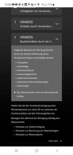

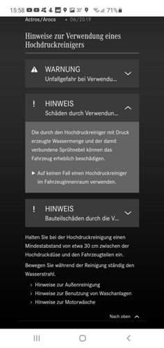

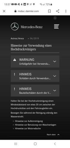

Für die Ungläubigen unter euch habe ich nochmal 3 Screenshots eingestellt. Ist zwar nicht explizit von der E-Klasse, gilt aber übergreifend auch für andere Marken.;-)
Es ist ein Mindestabstand von 30 cm einzuhalten.
Den Lack interessiert es nicht, solange die Düse nicht auf ihm rumkratzt.
Hinweis1
Hinweis 2
Hinweis 3
Hat nix mit Ungläubig zu tun….es gibt Menschen mit technischen Sachverstand und es gibt Menschen für die gibt es solch Hinweise in der BDA!
