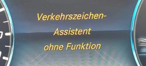

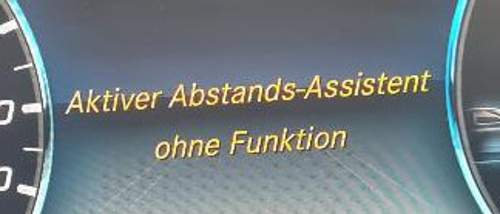

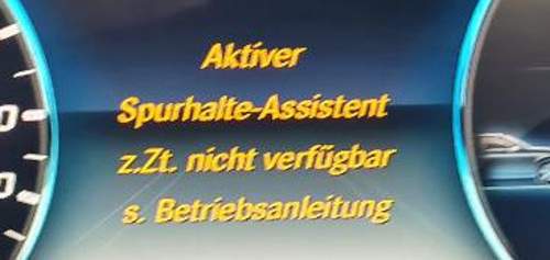

seit einiger Zeit habe ich huddel mit folgenden Assistenten (Text aus dem Widescreen übernommen):
- Aktiver Spurhalte-Assistent z. Zt. nicht verfügbar s. Betriebsanleitung
- Verkehrszeichen-Assistent ohne Funktion
- Aktiver Abstands-Assistent ohne Funktion
Dabei kommt die Meldung vom aktiven Spurhalte-Assistent nach wenigen Sekunden. Vielleicht 1..2 Minuten Später verweigern die anderen beiden Assistenten ihren Dienst und der Tempomat, wenn er denn Aktiv war, wird abgeschaltet. Es wird auch kein Tempolimit mehr im Widescreen und Navi angezeigt.
Anfangs ist der Fehler sporadisch (1x im Monat) aufgetreten, so dass ich bei der letzten Inspektion im Juli bat sich dem Thema anzunehmen. Eine Prüfung durchzuführen wurde „vergessen“ und da alles funktionierte bin ich der Sache auch nicht weiter nachgegangen. Die Abstände, in denen der Fehler auftrat, sind kürzer geworden und mittlerweile ist die Selbstheilung eingestellt worden, sprich der Fehler ist permanent.
Für mich sieht es nach einen „optischen“ Fehler aus, bei dem eine oder beide Kameras ausfallen. Liege ich da richtig?
Hatte jemand schon diesen Fall und was war die Ursache?

überraschend kann ich schon jetzt ein kleines Update liefern.
Bin gestern mit dem Wagen auf die Arbeit gefahren und es kam nur die Meldung vom Spurhalte-Assistenten. Entsprechend hat auch der Tempomat funktioniert und auch das aktuelle Tempolimit wurde angezeigt.
Bei einer Nachtsession beim Schrauber meines Vertrauen um 19 Uhr den Fehlerspeicher mit einem GUTMANN Tester ausgelesen (Akku vom SD-Laptop war leer).
-> Kommunikation mit der Stereokamera gestört
Fehler gelöscht und auf Probefahrt gegangen, alles soweit unauffällig. Auf der Heimfahrt kam dann später eine neue Fehlermeldung.

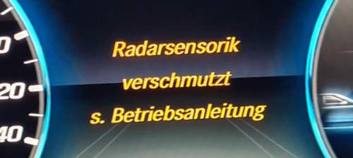

- Radarsensorik verschmutzt s. Betriebsanleitung
Der Stern vor dem Distronic-Radarsensor ist soweit sauber. Habe ihn trotzdem mal gereinigt. Mal schauen was die nächsten Tage bringen.
Sobald der ursprüngliche Fehler wieder auftaucht, wird der Fehlerspeicher erneut ausgelesen. Wird wohl eine neue Kamera werden....
Keepdotter
Radarsensor verschmutzt

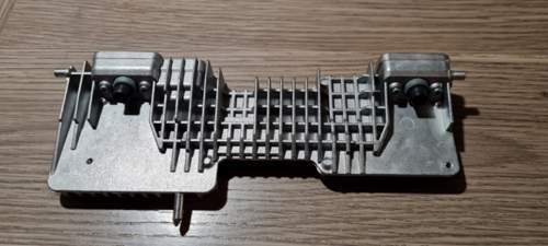

Kann heute das Thema abschließen und entsprechend Rückmeldung geben.

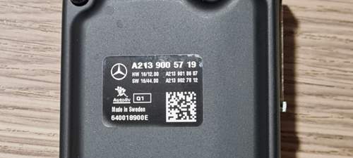

Übeltäter war wie schon vermutet die Multifunktionskamera (Stereokamera). Verbaut war eine vom Hersteller Autoliv mit der Teilenummer A213 900 57 19. Auf der Suche nach Ersatz stellte sich heraus das genannte Kamera nur noch gebraucht erhältlich ist. Das EPC brachte bzgl. einer Alternative hier nicht wirklich Licht ins Dunkle (an dieser Stelle ein herzliches Dankeschön an Martin E240T für die Unterstützung).
Beim Freunlichen habe ich dann die Teilenummer A247 900 80 17 erhalten, diese ist vom Hersteller veoneer. Neu mit 2 Jahren Garantie bei ebay für unter 130€.
Heute nun in einer Nacht und Nebelaktion die Kamera programmiert und kalibriert bekommen. Die ersten 40km sind schon fehlerfrei abgespult.

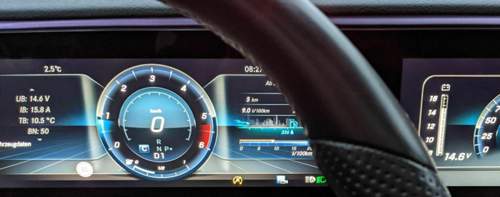

Ich habe heute die Fehlermeldung 3 mal gehabt. Nach nem Neustart war’s weg und der spurhalte Assistent hat ganze Zeit funktioniert. Es hatte zwar geregnet aber jetzt nicht sooo krass dass das ausfallen würde. Mein Auto stand letztens bei Mercedes zum lackieren und währenddessen ist die Batterie leer gegangen. Wie kann man prüfen, wie viel Ladung die starter Batterie hat. Kenne das wenn die Batterie zu schwach ist dass Assistenzsysteme ausfallen.
