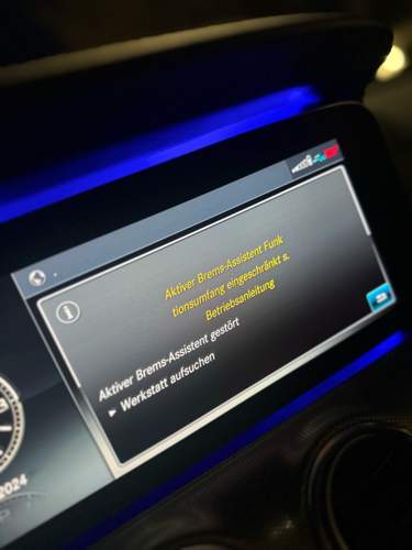

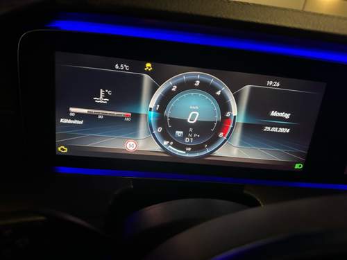

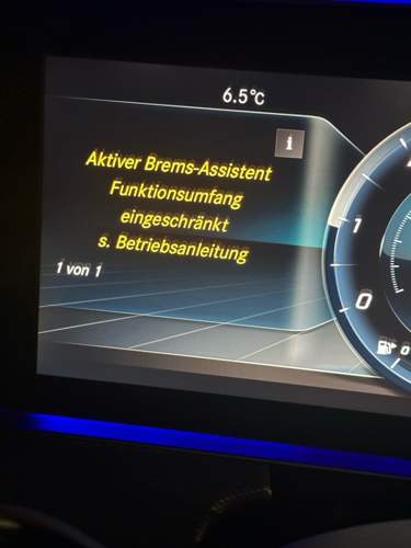

Fahre ein Mercedes e220 s213 4matic Baujahr 2018
Und heute während der Fahrt einfach tauchte das auf Aktiver Brems-Assistent
Funktionsumfang
eingeschränkt
s. Betriebsanleitung und hat nicht die volle Leistung
Leider Garantie vor 7 Monate abgelaufen und weiß jetzt nicht was machen
Hab Bischen rumgefragt Freunde von mir
Manche sagten mir Sensor verschmutzt muss waschen
Mansche sagten mir musst komplette softwareupdate machen und neu anlernen
Manche sagten auf Autobahn weil ich viel Kurzstrecke fahre also nur zur Arbeit 7km
Manche sagten mir Gaspedal wechseln Sensor oder Stecker wechseln
Bin jetzt verzweifelt
Hab auch ein Video gemacht wenn ich auf P bin und Bremse gedrückt halte ist okay wenn ich loslasse will losfahren ganz komisch
Wäre sehr dankbar wenn jemand mir weiter helfen kann eventuell hat jemand schon das gleiche wie ich gehabt

Scheint ein übliches Problem zu sein. Mit der Reinigung des Sensors und mit dem Software Update ist es wohl größtenteils behoben. Wichtig ist auch, dass die Frontscheibe gereinigt ist.
kenne ich bei starkem Schneefall. Kommt dann regelmäßig. Wenn es nicht mehr schneit, alles ok.
Evtl. Sensor (Front) und/oder Kamera (Windschutzscheibe) nur dreckig?

Ganz komisch früher war das für 2-3 Sekunden wenn es geschneit hat aber nicht dass motorkontrolleuchte auftaucht und kein volle Leistung habe
@Mevlan schrieb am 29. März 2024 um 13:43:25 Uhr:
Lass den Fehlerspeicher auslesen, dann weißt du Bescheid. Wenn’s am Radar-Sensor liegen würde, käme die MKL nicht.
Diese Anzeige habe ich bei meinem S213 E400d auch andauernd, bei Regenfahrten fast immer. Im Fehlerspeicher ist nichts hinterlegt. Mittlerweile ignoriere ich das Problemchen.
Tipp: Fehlerspeicher bei Mercedes auslesen lassen, die können tiefer ins System rein.

Ich bekomme lediglich die Meldung im Display, dass der Funktionsumfang des aktiven Bremsassistenten eingeschränkt sei, ansonsten ist nichts, Motor und Getriebe geben die volle Leistung frei.

Ist bei meinem S213 220D 4M von 2018 genauso. Die Fehlermeldung kommt täglich nach spätestens 15 km Fahrstrecke....; sonst keine Besonderheit

Mein eben nicht ich mach Termin und dann verschwindet die Meldung und gehlerspeicher sagt nix
Klingt nach einem Problem, das eine Mercedeswerkstatt sehr schnell beheben kann. Wichtig: Mercedes muss es sein. Die können mit ihrem System den Fehlerspeicher sehr genau auslesen, freie Werkstätten können das leider nicht. Siehe meine Erfahrung. Boschauslesegeräte kommen nicht so tief ins System wie Mercedes...
@Stefan1981 schrieb am 12. April 2024 um 21:56:11 Uhr:
Jaa ich war schon aber die meinten komm wenn diese Meldung auftaucht da können wir genaueres wissen nun seit letzte mal nicht mehr gekommen eventuell nur verschmutzt jetzt geht alles hat die ganze Leistung mal schauen
