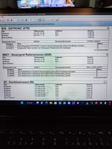

Hallo.
Hab eben Fehler ausgelesen.
Ich sehe leider nicht ob Rechts oder Links ist.
Hab auch heute Mercedes angerufen wegen Kulanzantrag.
Er meinte nach seine Erfahrung, bei eine Laufleistung von 168000KM bekommt man keine Kulanz.
Dazu müsste man vorher die Sensoren abbauen usw was auch für mich kosten würde.

Nicht anrufen. Hinfahren und Druck machen. Die kennen den Fehler. Meiner hat über 200Tkm
Ist dein Fahrzeug scheckheftgepflegt?
Hast du vielleicht einen Beleg für Kulanz?
Zum Reinigen der Sensoren muss man sie nicht ausbauen. Dazu muss man den Stern ordentlich mit Seifenlauge reinigen. Oder besser mit Flüssigwaschmittel. Außerdem Steht da: Durch Fremdsender gestört. Hast Du Handyladegerät nachgerüstet? Hat ein Marder im Motorraum geknabbert?
Weder Handy-Ladegeräte noch Mader im Motorhaube

Frage an Profis bzw diejenigen die schon getauscht haben:
Ich habe mehrfach gelesen, dass zwei Sensoren den gleichen SW Stand haben müssen.
Wie verhält es sich beim großen Assistenzsystem mit 5 Sensoren (3x hinten u 2x vorne)?
Reicht es dann die beiden äußeren jeweils gleich zu flashen? (Mopf Bj13)
Weiß jemand ab wann die verbesserten Sensoren in Serie verbaut wurden?
Sensoren haben keinen SW-Stand, weil sie keine Steuergeräte sind. Sie sind nicht flashbar. Wenn dann höchstens den gleichen Hardwarestand. Und wenn Sensoren einen anderen Hardwarestand haben, kann es sein, dass das Steuergerät sie nicht erkennt. Deswegen immer die gleichen Teilenummern verwenden.

Die hinteren Radarsensoren sind updatefähig. Auf beiden Sensoren muss die gleiche Version drauf sein, da sie in einer Master-Slave-Konfiguration laufen. Nur der Master kommuniziert mit dem Rest des Autos. Selbst bei gleicher Teilenummer, kann die Software unterschiedlich sein.
