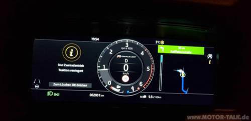

Bin gerade genervt. Die Meldung kam jetzt wiederholt. Immer, wenn ich zu schnell die Ausfahrt nehme. Ich dachte eigentlich dazu ist mehr Traktion da 😉
Kann man das dann irgendwie wieder aktivieren. Danach waren auch alle Fahrprogramme gesperrt.

So sieht's aus. Der D300 hat permanenten Allrad. Irgendwie scheint das Differential nicht zu schließen. Vermutlich ein Softwareproblem (was sonst). 🙂

Wegen dem Problem habe ich beim 🙂 angefragt. Und laut Google tritt das Problem auch bei einigen Evoque Fahrern auf. Was meistens durch den Austausch einer Pumpe behoben wurde. Also vermutlich kein Software-Problem.
Ich wurde eben vom Service-Leiter belehrt, dass es eben kein permanentes Allrad ist. Er meinte etwas von 20 %.
Und es wurde eingekreist. Das Problem tritt entweder beim stark beschleunigen oder beim stark einbremsen auf.

Ach so ich vergaß, der Velar ist kein "waschechter Offroader" wie der RR oder der RR Sport. Der Allrad wird vermutlich wie beim Allrad Elfer durch eine Lamellenkupplung bei Bedarf hergestellt. Vermutlich hat wohl die Regelsoftware zum Schließen der Kupplung mit der Geschwindigkeit ein Problem, wenn bei schnell gefahrenen Autobahnauffahrten auftritt.
Nein, es ist ein vollwertiger Allrad. Die Welle des Motors geht zum Mitteldifferenzial und von dort wird es auf beide Achsen verteilt. Nur die Auslegung ist bei normalen Strassenverhältnissen nicht 50/50. Beim Anfahren schon, aber kurz danach wird er stark hecklastig. Vermutlich eben die 20/80 die der Werkstattleiter meint.
