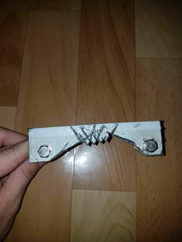

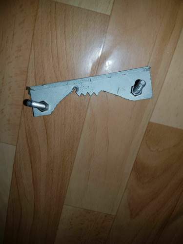

Nur, um das Thema "abzuschließen", hier ist mein selbstgemachtes Blockiertool, das zudem auch überraschenderweise funktioniert XD
Man muss nur etwas fummeln und aufpassen, da die Zähne noch zu scharfkantig sind, die muss ich noch mal etwas bearbeiten.
Gemacht habe ich es mit einem Dremel => Schlechte Idee, hat zu lange gedauert.
PS: Ja, eines der Zähne ist ebenfalls "etwas" lang, das werde ich leicht kürzen beim Nachbearbeiten. Derzeit kommen nur 2 der Zähne mit der Steigscheibe in Kontakt.

Wenn Mann kein passendes Tool hat, dann muss Mann sich selbst helfen und wenn es dann noch funzt, ist es doch okay.
Für den Erstversuch haste es gut hinbekommen.

Wie hast du dein Bockiertool an der Triebsatzschwinge fixiert bzw. festgemacht, dazu benutzt man doch üblicherweise die vorhandenen Schraubenlöcher zur Variodeckelbefestigung.
Oder sind die Kontermuttern nicht fest angezogen, sodaß man die Schrauben noch drehen kann.
Gruß Wolfi
PS: Gekaufte Blockiertools sind manchmal anscheinend zu schwach dimensioniert, diese Erfahrung hat zumindest Christian mit dem Naraku-Teil gemacht.
